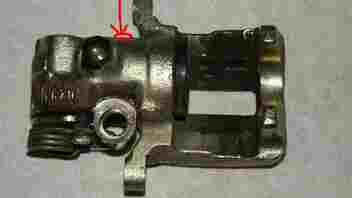

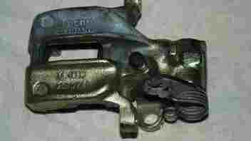

  • Geht um meinen B3 1,8s PM Bj 90 MJ91, mit Scheibenbremsen hinten und ABS.
    Muss meinen Sattel hinten links (Fhrerseite) wechseln. Habe jetzt Lucas 38 Sättel hinten.
    -> dort geht der Bremsschlauch in Fahrtrichtung, nach vorn in/aus dem Bremssattel und wird dann an die Bremsleitung geschraubt.
    -> Der Bremsschlauch ist ungefähr 19cm lang
    Als Austauschsattel habe ich einen Girling 38 bekommen, er schaut genau so aus wie mein Lucas 38, mit einem Unterschied
    -> dort geht er Bremsschlauch UNTEN aus/in den Bremssattel und wird dann an die Bremsleitung geschraubt. (siehe Bild im Anhang)
    -> von Verschraubung Bremsleitung zum Bremssattel reichen jetzt die 19cm Bremsschlauch NICHT mehr ... da fehlen ungefähr 5cm, damit ich den Schlauch in den Sattel geschraubt bekomme.
    -> ich bräuchte also einen längeren Bremsschlauch als iese 19 cm - GIBT es so einen längeren Bremsschlauch??
    -> oder kann ich einfach zwei Bremsschläcuhe zusammenschrauben und so eine "Verlängerung" erreichen??
    Im Anhang seht ihr auf dem Bild "Markierung" wo bei mir der Anschluss für den Bremsschlauch ist und daher der "Weg" länger ist ...
    Vermutlich ist bei den Girling 38 Sätteln die Bremsleitung etwas anders geführt als bei den Lucas ...
    Wenn ich im Teilekatalog schaue, dann gibt es aber für die Girling 38 und für die Lucas 38 ie GLEICHEN Bremsschläuche.
    Hat jmd eine Idee wie ich den Schlauch an den Sattel bekomme obwohl er etwas zu kurz ist? Oder wo es einen längeren gibt, ca 25cm lang??
    DAANKEEE :hail:
  • Danke schonmal Jungs!
    Zur Erklärung:
    Das Bild im Anhang ist ein Beispielbild aus dem I Net - ihr habt recht, dies ist der Beifahrerseitige Sattel! Verzeihung, hatte ich vergessen zu erwähnen :whistling:
    Ich brauche und spreche ja von der Fahrerseite hinten.
    Ich habe beide Sättel hier einen linken UND einen rechten, ich kann also auswählen ;)
    Und das mit den Sätteln ist so eine Sache ... an meinem B3 (und an vielen anderen auch) sind wahllos Lucas 38 und Girling 38 verbaut wurden und von einem der Sättel (Lucas ode rGirling) oer bei beiden gab es dazu noch zwei verschiedene Versionen ...
    Ich hab die mit der Feder der Handbremsseilaufnahme OBEN, es gibt die noch mit er FEder an der Seite ...
    Und mein Austauschsattel hat die Feder auch oben. Somit passen die Sättel!
    Was ich nicht wusste, dass es auch noch verschiedene Aufnahmelöcher für den Bremsschlauch gibt ... herjeh ...
    Die TN habe ich grad nicht zur Hand ... selbst wenn es eine andere TN als mein originaler sein sollte, ich war heilfroh überhaupt so einen Sattel ergattert zu haben. Im Austausch bei Audi ist das ja kaum zu bezahlen, daher ist das ein Gebrauchter!
    GRundsätzlich stimmt alles überein, ausser die Bremsschlauchaufnahme ... bei irgendeinem Auto muss der ja auch so verbaut wurden sein und da wird halt die Schlauchführung etwas anders sein.
    Der wurde aus einem Passat 35i Bj 92 geschlachtet ...
    mhh .. kA was ich jetzt machen kann .... noch nach einem weitern Lucas Sattel ausschau halten ...
    Kann ich zwei Bremsschläuche einfach zusammenschrauben, dann hab ich die nötige Verlängerung?? ;)
  • Verstehe ich gerade richtig, dass du dir nen Bremssattel von nem Passat gekauft hast und dich jetzt beklagst, dass er nicht passt?
    Zwei Bremsschläuche ineinanderdrehen lässt du mal schön bleiben. Wenn überhaupt nehm nen Bremsschlauch gleicher Bauart mit etwas größerer Länge.
    Das Lucas 38 oder G38-Sättel nicht alle gleich sind, sondern sich in Details unterscheiden sollte klar sein. Es gibt da auch immernoch ne Teilenummer vom Fahrzeughersteller, die eindeutig sein sollte.
  • mh..schwierig. ich will mich mal nicht so weit aus dem fenster lehnen, ich würde aber behaupten, das es besser wäre gleiche sättel zu verbauen. beim B4 gibt es halt die lucas und die girling. beide unterschiedliche anschlüsse. ich persönlich würde sie nicht kreutzen, da die schlauchlänge unterschiedlich ist und somit die bremseigenschaft sich verändert. in wie weit, weis ich nicht. ob man es merkt weis ich auch nicht...auf trockener straße sicher nicht, aber auf glatteise?
    also ich kann nur berichten, das bei mir der rechte bremssattel vorn rechts vom kolben schwerer als der linke geht und mein 80er zieht bei glatteis und schnee immer nach links...also ist da schon meiner meinung nach ein unterschied...
  • Das Problem hatte ich bei meinem Integrale auch, nur hier gibt es keine Teile mehr, bei Audi fast nicht zu glauben.
    Aber seis drum
    Geh einfach mal bei ebay und such den Bremsschlauch nach der Länge, das funktioniert. Das Gewinde musst du allerdings messen, aber es gibt nur zwei Sorten von Gewinde,
    So suchst du die Schläuche einfach nach Gewinde und Länge.
