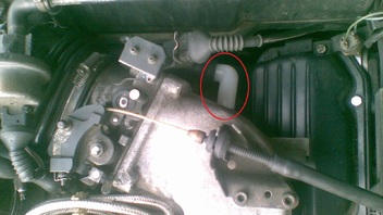

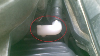

So, nachdem ich den Winkelstutzen mit der Teilenummer 054 133 382 gewechselt habe, da mir dieser förmlich in der Hand zerbröselt ist, läuft er wieder einwandfrei und das mit angesteckter Lambda und nicht mehr überbrücktem Volllastschalter.
Der Winkelstutzen verbindet den Schlauch, der beim NG unter der Ansaugbrücke vom LLRV weggeht mit der Lufthutze und mit der Ansaugbrücke. Dieser ist aus Kunststoff und nach 22 Jahren einfach mal total fertig... Wurde von mir auch schon 2x geklebt, da er einfach gebrochen war. Ein neuer hat mich ganze 2,50 ? gekostet.
Seltsamerweise gibt´s im Teileprogramm von Audi diesen Winkelstutzen nur beim NF Motor im Audi 100 Typ 44 sowie beim AAR Motor im Audi 100 C4. Beim NG Motor gibt´s den laut ETKA nicht, da ist laut Programm ein Formschlauch verbaut... Seltsamerweise hab ich aber trotzdem diesen Winkelstutzen drin. Anscheinend wurde das ab nem bestimmten Baujahr bzw. von NG1 auf NG2 geändert. Meiner ist ja Baujahr 89 und Modelljahr 90... Kann gut sein, dass das schon geändert wurde. Aber da bin ich auch froh drum. Möchte nicht wissen, was mich der Formschlauch kosten würde...
Hab mal 2 Foto´s angehängt, wo das neue Teil gezeigt wird...

Moin,
bei mir ist auch so ein Winkelstück drin (90er MJ), und beim QP meiner Mutter (89er MJ) auch........ Also war aber doch Falschluft die Ursache
mfg Andi
