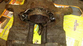

Mal eine Frage zum Überholen der Bremssättel. Beim 90er sind alle 4 drann, ich hab gestern mal die vorderen runtergebaut um zu sehen wie die Dinger aussehen.
Bis zu welchem "Gammelgrad" ist eine Aufarbeitung überhaupt noch sinnvoll?
Ich hab mal einen Fotografiert, bei beiden kann man eigentlich nicht mal mehr die eingestanzten Nummer erkennen, der Zylinder fast vollständig festgerostet. Die Entlüftungsnippel bzw. die Gewinde komplett verrostet und natürlich schön abgrissen.
Lohnt sich das aufbereiten hier noch oder soll ich mir neue holen? Und vor allem welche?Thanx schon mal im Voraus.
Würde ich der Metallrückgewinnung zuführen und neue holen. Der äussere Zustand lässt erahnen wie diese innen aussehen. Die G54 sollte nicht das Problem sein. Entweder besorgst dir paar gute gebrauchte und arbeitest diese auf, mit neuen Manschetten und Co., oder holst dir neue von nem namhaften Hersteller und in akzeptabler Preisklasse.
Bei diesem Zustand würde ich auch eher neue holen. Das ist die ganze Arbeit nicht Wert. Und die Preisdifferenz zwischen nem Gebrauchten in einem Guten Zustand. Und dem Material was man zur Instandsetzung braucht ist nicht wirklich groß. Ich habe meine überolt. Man hat mehr ärger wie alles andere.

ich würde mal so sagen. Wenn die Funktionsflächen, also die Kolben Außen und die Zylinder Innenflächen so wenig rostig sind das man den rost wegpolieren kann, kann man den noch aufbereiten. Ob das dann sinnvoll ist, von wegen Zeit zum Aufbereiten, im vergleich zu Preis von einem Aufbereiteten sattel, muss man dann selber entscheiden. Wenn die Funktionsflächen nicht mehr durch polieren in einen 1a zustand zu bringen sind war es das.
Kannst ja mal den Zylinder raus ziehen und Bilder von den Funktionsflächen machen. Dann kann man sagen ob man den überarbeiten kann.

Wenn du 400€ für die Bremssättel (die hinteren sind im allg. teurer) über hast dann kauf dir neue.
Auf deinen Bildern kann man nur die Oberfläche der Bremse erkennen. Wenn der Bremszylinder und die Einbuchtungen für die
Bremskolbenmanschetten noch ok sind würde ich die wieder aufarbeiten.Ich hab mal 3 Bildern von meiner Aufarbeitung gemacht. Ich denke mal wenn das so wie bei mir aussieht kannste die noch überholen.

Ich würde ich nicht am falschem Ende sparen. Diese Sättel sehen nicht mehr sehr Robust aus, wenn man mal ehrlich ist.
Dann lieber die Generalüberholten holen. Die sind 10x besser!! -

Denn der Rost wie auf den Bilder zu sehen scheint das Material doch schon geschwächt zu haben....

die Materialschwächung bei dem Material kann man vernachlässigen. Da verliert man wenig Material. Abgesehen davon ist da viel viel Sicherheitsfaktor drin. Was sichergestellt sein muss ist die Funktion des Kolbens bzw. die Mechanik der Handbremse hinten.
Da ist dann z.B. ein wichtiger punkt wie die kleinen "Wellen" der Handbremsmechanik aussehen und deren Laufflächen.
Wenn die gut sind gut wenn nicht las es dann bekommt man das nie sinnig hin.

Mir ist da ehrlich gesagt zuviel hätte, wenn und aber und zu wenig Hintergrundwissen meinerseits dabei. Die scheiß Gewinde für die Entlüftungsschrauben müssten auch erst noch nachgeschnitten werden. Ich will mich nicht irgendwann selber fragen müssen ob es das wert war.
Von KFZ-Teile hab ich grad eine Antwort bekommen, die vorderen gibts für ca. 40Euro pro Stück (Hersteller becker) für die hinteren muss ich ca. 110Euro rechnen (Hersteller ATE). Das wären dann ca. 300Euro komplett, da werd ich dann wohl Zähneknirschend gleich neue holen.
