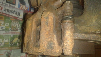

Seine Sättel sehen aber eher wie 2 Jahre Feuchtbiotop aus als nach williger Funktion.
HI,
ich sag ja das er den Zylinder raus ziehen soll. Dann zwei bzw 4 aussagekräftige Bilder einstellen.

PS: Mich würde trotzdem interessieren wie die von innen aussehen.
Der wagen wird ja vorher noch gebremst haben. Oder hat der den Wagen irgend wo aus ne überfluteten Scheune gezogen.
Nein keine Scheune. Der stand beim Vorbesitzer neben dem Haus auf der Wiese und wurde eben als Winterschlampe verheizt. Bremswirkung vorne war "normal", gebremst hat er immer ohne zu ziehen oder sonstwas, hinten wars eigentlich beim TÜV im November schon grenzwertig, im März konnte man sie dann nach jeder Fahrt bereits riechen.

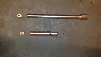

Warum man immer chrom-vanadium Werkzeug verwenden sollte um die vergammelten drecks Schrauben aufzukriegen.......siehe Bilder.
wolltest da die sattelhalter wegschrauben? oder welche gewaltaktion war des?
also bei mir kommt en schmücker schlagschraubenr zum einsatz - ist eben immer sache der werkstattausstattung...
und der klassiker: schraube lauft dann - wenn finger kaputt

Die längere ging beim Aufschrauben der Zentralschraube an der Antriebswelle drauf und die kurze beim Sattelträger. Das waren so 0815-Teile von diesen billig ALDI-Ratschensets.
Gutes Werkzeug ist die halbe Miete.Beim Testen der Handbremsfunktion ist dann auch noch das Seil zum rechten Sattel gerissen. Ist wirklich nicht meine Zeit momentan.

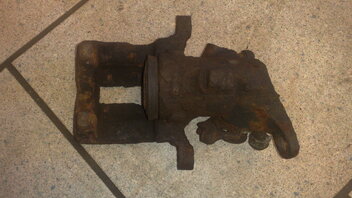

Morgen mach ich mich dann an die hinteren wenns zeitlich geht. Aussehen tun sie von aussen genau so verrottet wie die vorderen auch. -

mit sowas wäre das nicht passiert. Da eine gute Nuss drauf und offen ist das teil.
Ich hab meine Bremssattelschrauben mit nem normalen Schraubenschlüssel aufgemacht.
Ich wünsche viel Spaß bei den Sattelträgerschrauben. Die werden mit 125 Nm angezogen. Wenn die so festgegammelt sind wirst ein paar Nm mehr brauchen die wieder auf zu bekommen.
Nen Bekannter hat den oben abgebildeten Knebel mit einem 1,5 meter Rohr verlängert und hatte dann noch genug Kraftaufwand um die auf zu bekommen.

Die hinteren Sättel sind jetzt auch runter, sehen genauso beschissen aus. Wenigstens konnte ich nach dem Ausbauen den Zylinder mit der Rohrzange noch ein bischen hin und her drehen. Ich werd die jetzt so gut es geht zerlegen und entrosten.
Bei den vorderen tut sich gar nichts, der Zylinder ist fest und lässt sich auch mit der Rohrzange nicht drehen. Mir ist das irgendwie den Aufwand nicht wert, für 80Euro krieg ich zwei neue bei KFZTeile24. Mal sehen ob sich die hinteren noch retten lassen.
