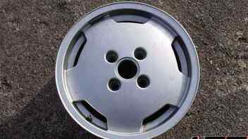

Hallo ihr audi verrückten schrauber,
ich hab da mal ne frage:
welche reifen grüße darf ich nun denn auf meiner originalen alus fahren,drauf ist momentan ein 195/60/14.
als ich damit aber beim tüv war meinte der "liebe tüvmensch"!!!diese dürfte ich nicht fahren......????aber die waren ja schon drauf als ich ihn übernommen habe!!!!!
bilder schicke ich gleich hinterher.......
reifen größe auf original audi alu (7j-14)
Moin,
bist du sicher, dass die Felge 7j breit ist?Ich gehe mal davon aus, du fährst einen B3, dann kämen da in Frage:
175/70 R14, 195/60 R14, 205/50 R15
Eigentlich sollte die Reifengröße in Ordnung sein....?
mfg Andi

Normalerweise sollten die die andy genannt hat passen und von TÜV ohne murren abgenommen werden.

Ausdrucken, dem Graukittel hinlegen und ne Nase drehen. Diese Blätter gibts auch beim Freundlichen.richtig das dem Prüfer vor die Nase halten. Die 195/60R14 waren so ab Werk erhältlich.

Hab auch die Gullydeckel im Sommer, auf meinen sind 205er drauf. (15 Zoll) in den Papieren sind aber nur 175er (14 Zoll) eingetragen. Muss ich diese extra eintragen lassen?
Winterreifen sind diese hier:
Muss ich auch extra eintragen lassen nehm ich mal an?
Danke & Gruß Michi#QM´
da dies zu dem auto passendes zubehör sind und direkt von audi kommt nein.
quatsch! natürlaich darf der die fahren. guck dir mal den 2. post oben an. die sind bei ca. 50% der T89 serie.
Im neuen Schein (und im neuen Brief glaub garnichtmehr) steht nur die kleinste größe drin, im alten Brief steht alles drin, daher passt das!
