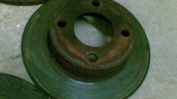

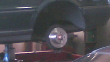

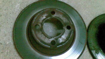

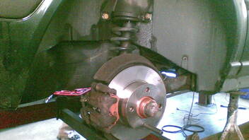

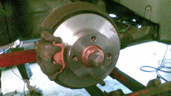

  • jetzt lasst euch mal kurz belehren.
    Ich habe seit gestern rundum neue Bremsscheiben und Bremsklötze drauf.
    Außerdem wurden alle Bremssättel wieder gangbar gemacht, die Dichtungen ersetzt und die Bremskolben runderneuert.
    Das wirkt wunder kann ich Euch sagen!
    Jetzt klappt das auch wieder mit einem Bremsweg von rund 40 Meter bei einer Vollbremsung von 100 auf 0!
    Siehe Anhang
