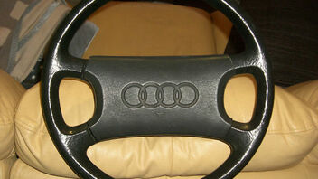

  • Hallo, ich grab das Ding mal aus um nicht ein neues Thema zu eröffnen.
    Ich habe das Lenkrad auf dem Bild, also das klassische Airbag-Lenkrad der Jahre 92-94 aus Kunststoff.
    Da es an einigen Stellen ausgenudelt ist (es dreht sich um den inneren Metallring, was etwas unangenehm ist, wahrscheinlich hat der Vorbesitzer hier Kraftübungen mit den Händen gemacht) und ich die Möglichkeit habe an ein gutes ranzukommen und zwar genau dasselbe aber mit Leder Ummantelung, meine Frage :
    Kann man das aus Leder anstelle von dem aus Kunststoff einfach tauschen oder ist es hinten anders gebaut ?
    Das ich es nicht selber machen soll ist mir klar, und das wird auch eine Werkstatt machen, aber dafür muss ich wissen ob die so einfach austauchbar sind wie es aussieht, sonst hole ich mir das aus Leder eben nicht und suche das klassische aus Kunststoff.
    Danke im Voraus !
  • Wenn es ebenfalls aus dem Jahrgang 92-94 stammt, dann passt das plug and play. D.h. es muss genau so aussehen wie Dein Kunststofflenkrad. danach gab es diese neuere Version, wie sie auch im ersten A4 B5 zum Einsatz kam, da passt der Airbag nicht. Sei auf jeden Fall umsichtig mit dem Schleifring - Ersatz ist rar und preisintensiv!
