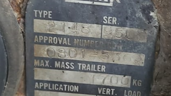

    Ich habe jetzt diese Anhängekupplung von Brink. Nur werde ich aus den Daten nicht ganz klug. Was ist da denn die Stützlast ? 50 kg
  • Was ist da denn die Stützlast ? 50 kg
    Steht doch da. :D
    "vert.(cal) load" = vertikale Last = Last von oben nach unten = Stützlast = 50 kg
    Schreib halt die Fa. Brink an, ob Du noch Unterlagen bekommen kannst. Wer weiß, ob die überhaupt für Dein Fahrzeug zugelassen ist.

    In einem Beitrag weiter oben ist das Typenschild doch zu sehen. Oder gehört das zu einer anderen Kupplung?
