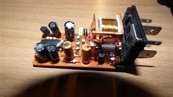

Wie sieht das denn in dem Steuergerät aus? Ich habe so ein Teil noch nie von innen gesehen, aber ich denke mal, dass da eine ganz normale Leiterkarte mit normalen Bauteilen ist oder?
Ich denke mal, dass die Ausgänge über Relais geschaltet werden, die auch auf dieser Leiterkarte sitzen. Nun könnte es doch sein, dass einfach nur so ein Relais kaputt ist und das müsste doch eigentlich austauschbar sein.
Kannst du mal ein Bild vom Innenleben posten?Was meinst du mit Nummer 31? Relaisplatz oder Aufdruck auf dem Relais?
Relaisplatz müsste nach meinen Unterlagen 5+6 sein und Aufdruck 31 wäre nach http://www.audic4.de/relais.html der Lüfternachlauf... -
Ja, das sind drinnen ganz normale Teile, keine SMD Technik oder ähnliches... Das Relais hat den Aufdruck 318 Durch die Klammer, die ich gesetzt hatte, ist daraus so ein Smiley mit Brille geworden. Leider hat der Audi-Händler bei mir das nicht auf Lager. Und wenn er es bestellt, dann muss ich es nehmen. Kostet leider 60?

Wäre Interessant mal zu sehen wie das Steuergerät von innen aussieht...PS: Mit Relais meine ich jetzt das Relais, dass auf der Leiterkarte sitzt
nur, dass wir uns richtig verstehen: Deine Vermutung ist, dass die Spule noch funktioniert und den Kontakt schalten kann? Das ist definitiv so. Beim Einstecken des "Steuergeräts" (Ich habe bisher immer Relais für das ganze schwarze Kästchen geschrieben) sieht man, dass die Spule anzieht und danach ist der in dem Fall unerwünschte Kontakt da. In den Plan werd ich morgen mal genauer reinsehen. Ich hatte eher auf was gehofft a la: "Beinchen mit Bezeichnung XY müsste am Relaisträger 12V haben, das andere Masse, etc."
Ich werd das aber morgen auch mal messen, um auszuschließen, dass am Relaisträger schon was falsches ankommt.Zu deinem Tipp mit den Transistoren: Wusste jetzt nicht genau, wie ich das prüfen kann, aber habe mal von Beinchen zu Beinchen jeweils gemessen (sind ja nur zwei Transistoren drauf) und die sind jeweils zumindest mal im kOhm-Bereich, also kein direkter Kurzschluss. Das ganze habe ich im ausgebauten Zustand gemessen.
Ich versuche mal, zwei Bilderchen anzuhängen, mal sehen, ob die euch Aufschluss geben.

also Transistoren und Dioden sind in alle Richtungen/Möglichkeiten gemessen, ohne dass ich mir jetzt viele Gedanken gemacht hätte. Die angezeigte Spannung liegt bei keinem der Bauteile unter 0,6V. Einzige Auffälligkeit ist, dass die eine Diode in beide RIchtungen durchgängig zu sein scheint. Aber das könnte natürlich auch dran liegen, dass ich in eingebautem Zustand messe.

Edit: Diode habe ich ausgelötet und nochmal vermessen --> alles i.O. Ich weiß nicht mehr weiter... Den IC kann ich ja kaum testen.
Mithilfe des Datenblattes, Ahnung von Elektrotechnik und entsprechenden Messgeräten (Oszilloskop) kann man das IC schon testen.
Wenn ich das richtig sehe ist das ein MC14538BPC und das müsste mit dem CMOS-IC 4538 kompatibel sein.
Man kann es auch für kleines Geld (habs für 20 Cent gesehen) neu kaufen und austauschen.
Aber da kann dir keiner für garantieren, dass es daran liegt...
Wenn du für kleines Geld so ein komplettes Steuergerät bekommen kannst ist doch auch gut. -
Danke für die Hilfe. Ich hab das IC auch gesehen für 1? beim Conrad. Aber Oszi hab ich nicht hier und die nötige Ahnung auch nicht. Von daher hoffe ich auf irgendeinen Defekt in dem Steuergerät und habe mir jetzt beim MASH eins bestellt. Ich hoffe, das hilft dann wirklich. Ich schreibe hier nochmal über Erfolg / Misserfolg, sobald das Teil da ist.

Mach ein Bild von unten, oft erkennt man abgebrannte Bauteile an einer verdunkelten Lötstelle.

Was du da photographiert hast, ist dass das Relais oder das Steuergerät für das Relais?!?Gruß
Mirco
Was ist fotografiert habe ist das Steuergerät wo ein Relais draufsitzt (die Spule im Bild). Das Teil sitzt unter der Abdeckung unterm Lenkrad. Habe heute von MASH ein neues Steuergerät bekommen, scheint wieder zu gehen. Aber es ist normal, dass das Schiebedach noch eine Weile nach Zündung aus geht, bis du die Tür aufmachst. Also nochmal kontrollieren, ob es wirklich immer geht. Falls es wirklich immer geht ist es "gefährlich", weil es mir wie gesagt die Batterie leergezogen hat.
Edit: Habe noch öfter mal Ruhestrom und Spannung der Batterie überprüft. Es war auf jeden Fall das Steuergerät fürs Schiebedach. Habe keinen Zweifel mehr. Vielen Dank an MASH für das Ersatzteil und die schnelle Lieferung.
