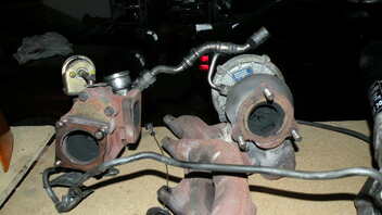

Der Lader vom 2,5 TDI paßt nicht ohne weitere Änderungen am 1,9 TDI da z.B. die Anschlüsse an anderen Stellen angebracht sind und unter anderem das Hosenrohr an der Abgasseite beim AEL mit 3 Schrauben und beim 1Z mit 4 Schrauben montiert sind.
Das Bild zeigt einen 2,5 TDI AEL-Lader (KKK) und einen 1,9 TDI 1Z-Lader (Garret). -

du kannst definitiv mit leichten umbaumaßnamen einen größeren turbolader verbauen und zwar. den vom 2.5L 5 Zylinder aus dem audi C4. wichtig dabei ohne variabler turbinen geometrie also mit wastegate.
