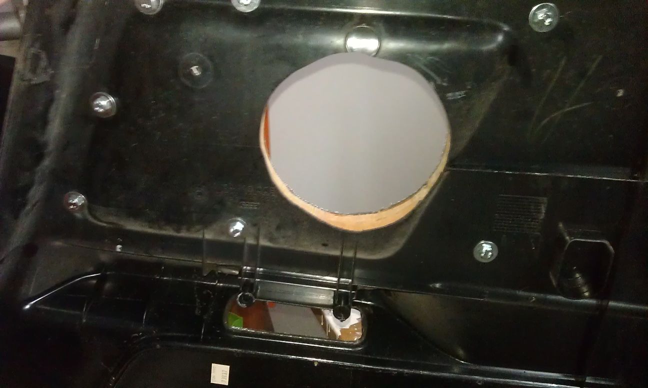

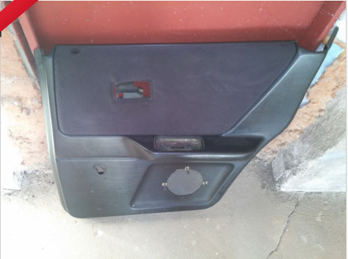

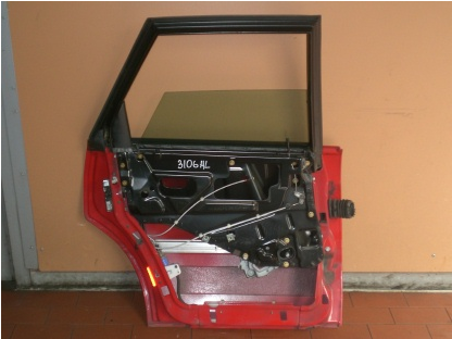

Lautsprecher türen hinten

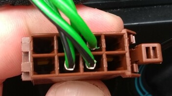

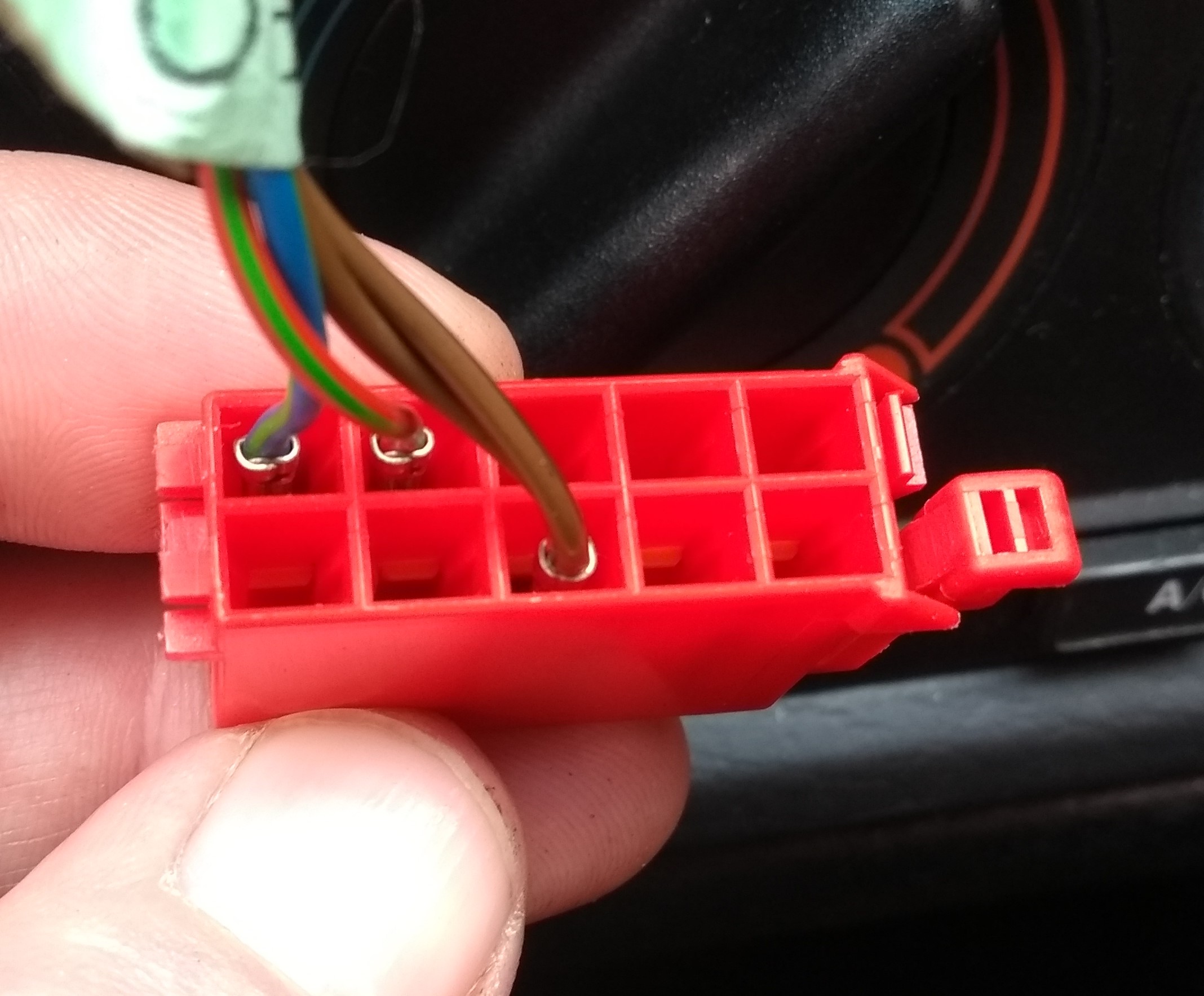

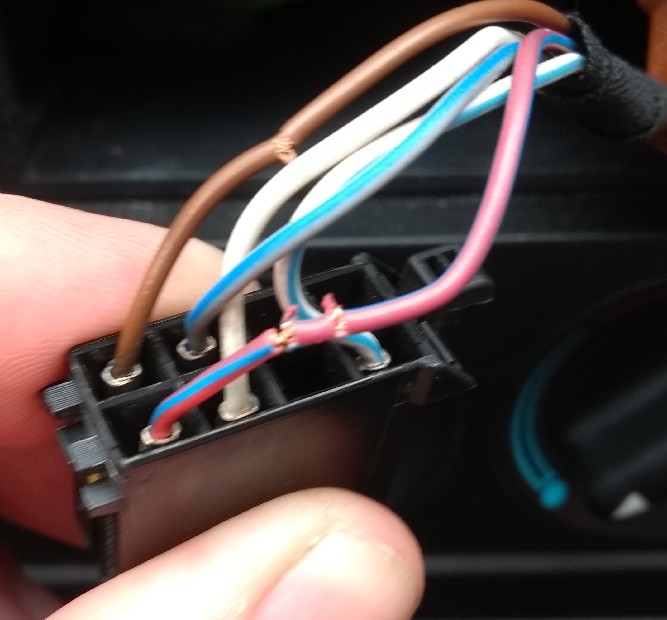

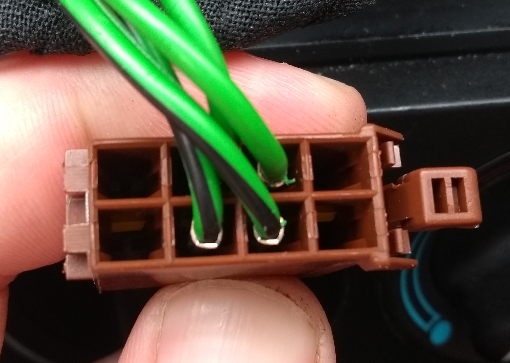

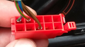

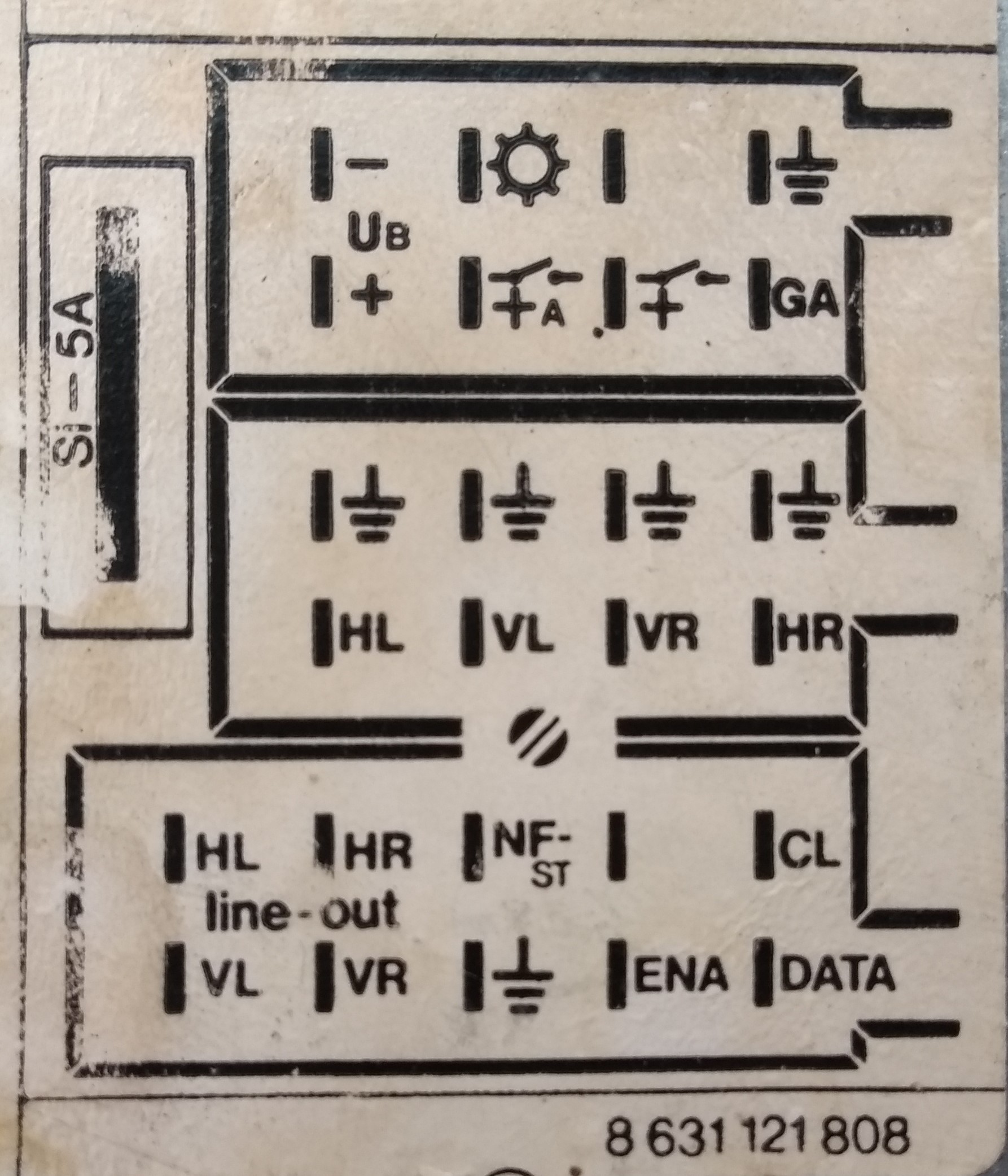

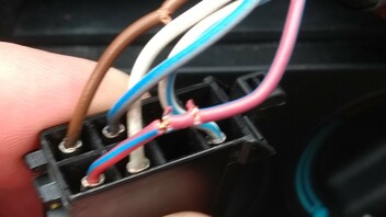

Damit man herausfinden kann, was nun die Ursache ist, ob der Vorbesitzer auf passiv Lautsprecher umgebaut hat oder einfach nur das Einschaltsignal für die Verstärker fehlt, kannst du mal Bilder reinstellen von deinen Steckern vom Auto und vom Radio?
Interessant ist hier vor allem der braune Stecker (ob dort alle 8 pins gesetzt sind). -
So hier die Bilder

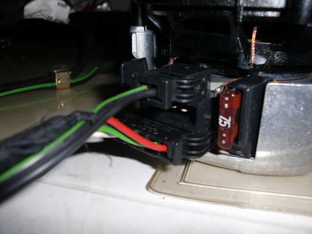

Moin
du hast Aktiv-Lautsprecher in den hinteren Türen dafür ist der rote Stecker
die Ausführung hat mein Avant auch ich habe ein Delta-Radio aus einem Audi 80 Cabrio verbaut -
Und kann man die Stecker umpinnen, dass die hinteren Lautsprecher gehen. Oder muss ich mir ein anderes Radio besorgen?
Also ich hatte das gleiche Problem.
Ich war beim Freundlichen. Dort wurde mir vom alten Meister mitgeteilt, dass es schwierig sei die Aktivlautsprecher so mit Strom zu versorgen, dass sie nicht kaputt gehen.
Entweder original Audi Radio oder andere Boxen.Also hab ich die Mitteltöner durch Alpine ersetzt und die Hochtöner in der Tür gelassen.
Funktioniert super.
Du kannst die Verstärker in den Türen umgehen. Löte die Lautsprecher um und führe das Kabel der Lautsprecher direkt zum Radio. Dann geht's. Aber nicht einfach umpinnen, damit kannst du sogar dein Radio zerstören.

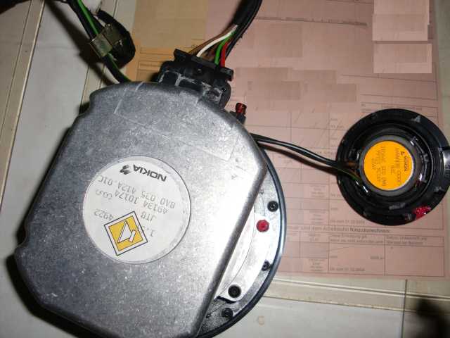

Heute habe ich das Gamma CC eingebaut und die hinteren Tieftöner gehen immer noch nicht. Die kabel wurden auf durchgang geprüft und da passt alles. Hoffentlich kann mir jemand helfen.
Moin
dann werden die Tieftöner wohl das zeitliche gesegnet haben
 soll heißen defekt -
Aber ist das dann normal dass die Hochtöner funktionieren, weil die müssten doch von den Tieftöner versorgt werden oder liege ich da falsch?
Moin
da ich selbst schon so einen defekten Tieftöner hatte kann ich bestätigen das der Hochtöner trotzdem funktioniert -
OK danke, dann muss ich mir neue Tieftöner kaufen.
