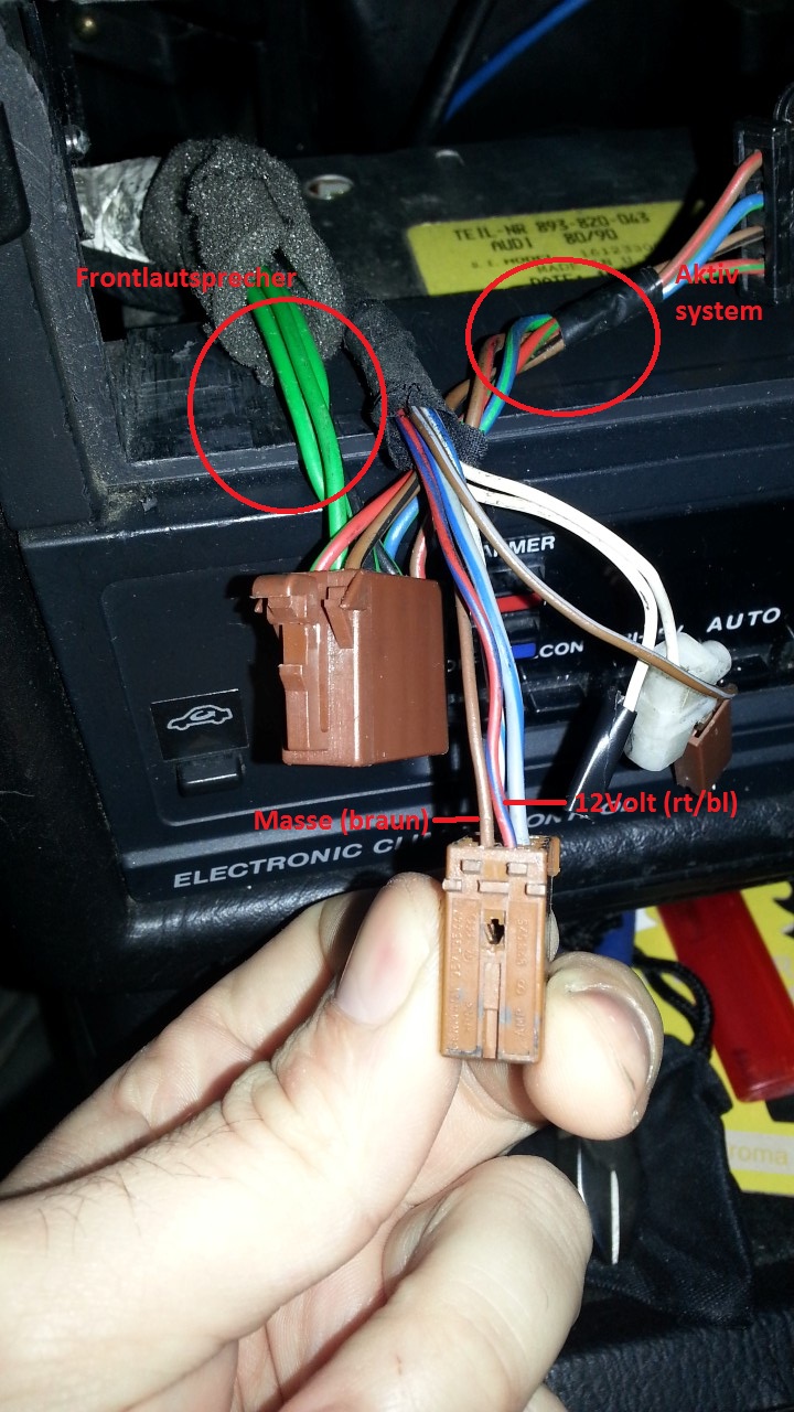

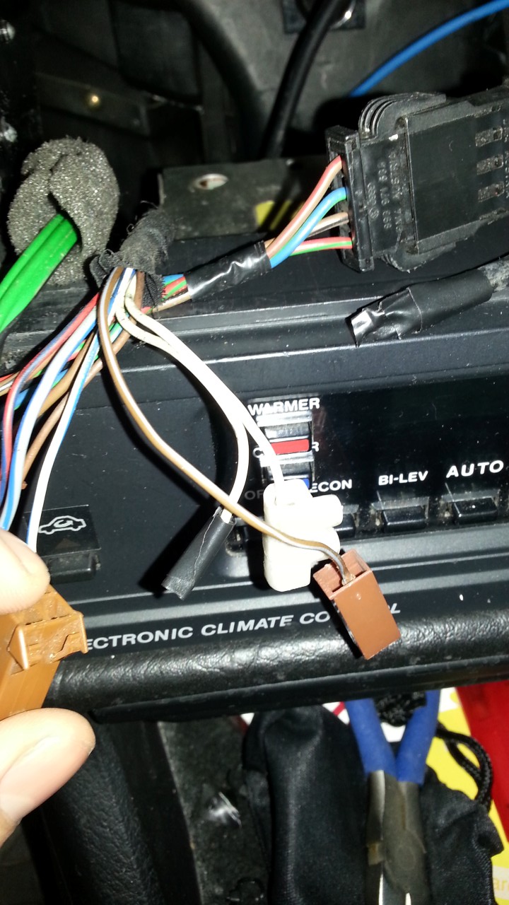

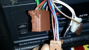

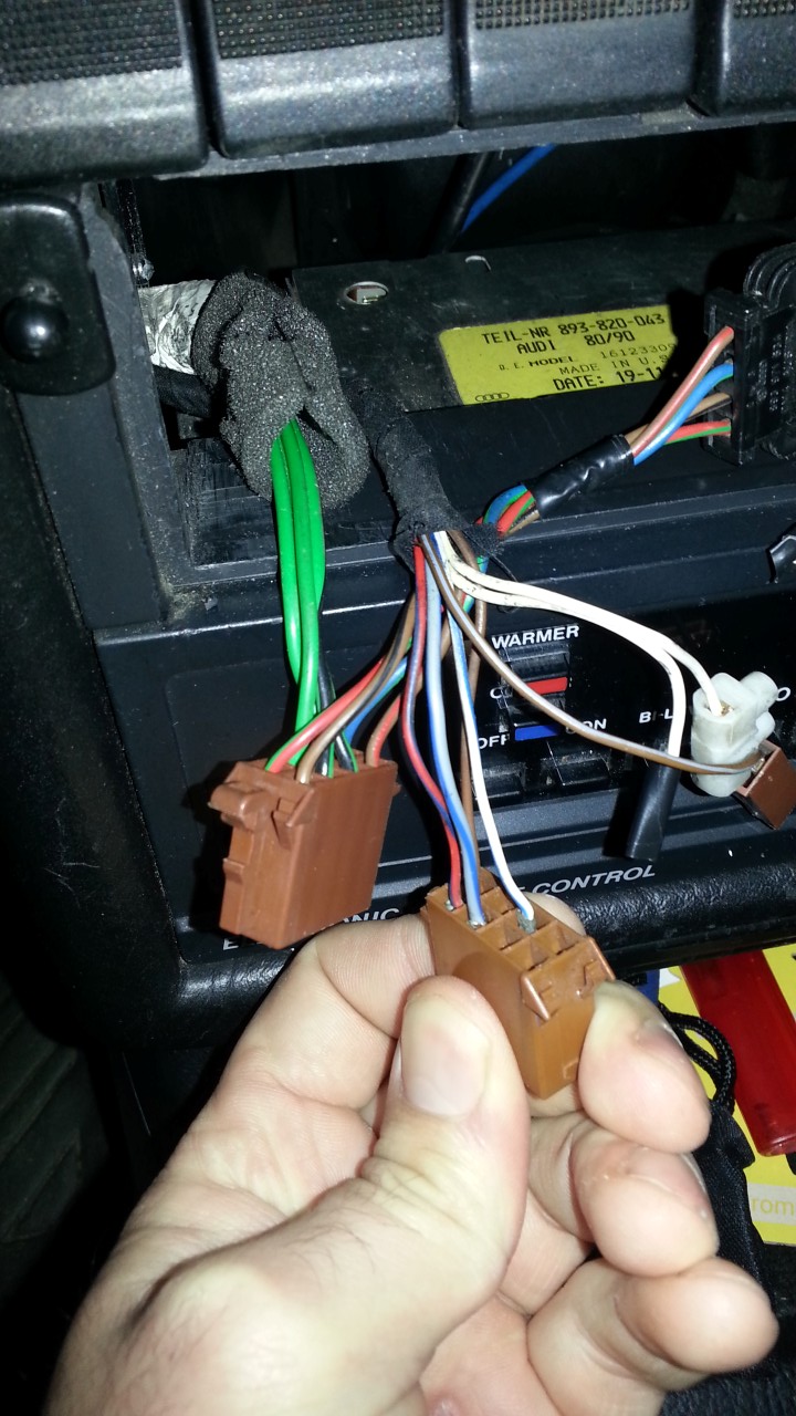

Hallo, so wie ich das heute gesehen hab, habe ich für die vorderen Lautsprecher 4 Adern (GN/GN-SW), also alles normal.
Außer vieleicht, dass sich diese 4 Adern zusammen mit RT und BN also Plus und Masse in einer lüsterklemme anstatt nem Iso-Stecker befindet.
Habe dann noch zwei weitere Iso-Stecker, in welchen aber zum Teil die Adern abgeknippst sind....
Außerdem passen die Iso-Stecker nicht in normale Iso-buchsen (Kenwood VW Beta usw.)

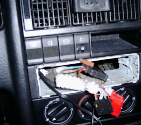

Habe gerade eben mal noch schnell ein Foto gemacht, leider kann man aufgund Dunkelheit nicht soviel erkennen.
Edit: Auf der Heckablage habe ich zwei wege Lautsprecher mit abgewinkelten Hochtönern.
jo sieht aus wie das gleichse sytem wie das was ich habe, ich mach dir morgen mal n foto un lasses dir zukommen, zwecks kabellage, wenns dir weiter hilft, nur nen adapter müssest de dir besorgen!! und nicht evrgessen bevor de irgendwas umsteckst oder umlötest würde ich de batariekontakte abmachen:D:D:D:D
Irgendwoher brauche ich ja das Vorverstärkersignal für die Aktiven hinten.
Das läuft alles über den Isostecker...

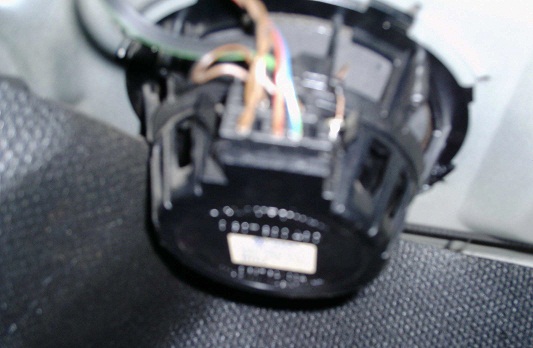

Es währe nur schön, wenn es ein passivsatz gäbe, den ich unter den Audi Verkleidungen (Siehe Foto) unterbringen könte.
naja der aufwand lohnt sich weil meines erachtens die boxen nen iemlich guten sound ham und damlaass shcon gutes zeug verbaut wurde..
du kannst schon alternativ passive boxen reinmachen aber dann musst du die remote spannung vom dario nehmen, weil sonst alles kaputt geht... also besorg dir nen iso buchsen plan un klemm die remote ab dann aknnst de dir passive boxen reinmachen.
