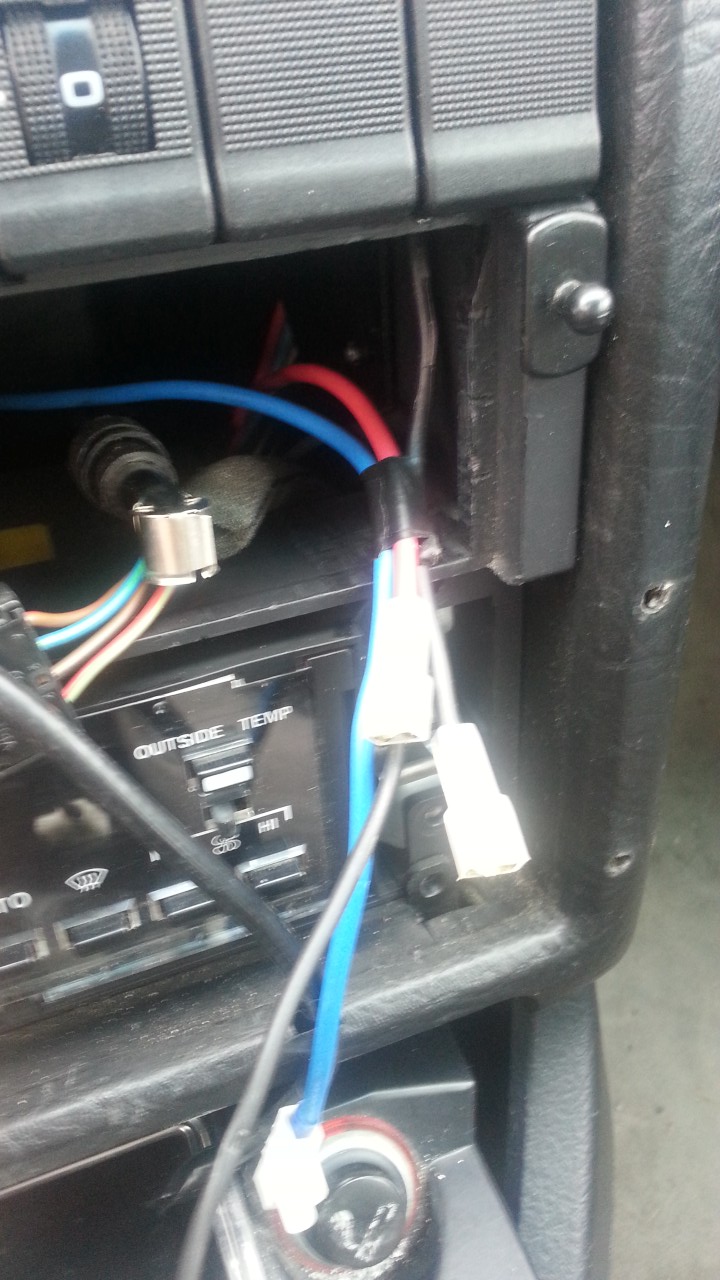

    So ich habe durchgemessen.
    Also rot/Blau 11,62V
    Grau/Blau nix oder eher minimal 0,6 V
    Blau/Weiss 10.66V
    Achso wenn ich das Radio anschließe und auf cd raus drücke summt er :) Also strom bekommt er. Aber es lässt sich nicht einschalten
  • Hast du jetzt mal kontrolliert ob Audi stecker und Radio buchse überhaupt identisch gepinnt sind?
    Also hast du zwischen rot/blau und braun die 11,6V anliegen oder was hast du als massepunkt genommen? Kontrollier bitte ob der braune auch Fahrzeugmasse ist.
    Hast du rot und gelb vom radio mal beide auf 12V gelegt?
  • Bevor ich den stecker auseinander nehme wollte ich es erstmal so versuchen.
    Wir haben dir schon oft genug gesagt, es kann nicht einfach soooooo funktionieren.
    Weil dein GELBES und ROTES zusammen gehören, wenn vom Auto nur 1 Plus kommt.
    Das eine sorgt für Speichererhaltung (also immer Strom drauf damit deine Radiostationen gespeichert bleiben und deine CD nicht immer von Vorne läuft) und auch dafür, dass du eine CD rausholen kannst ohne gleich das Radio einschalten zu müssen.
    Die andere sorgt dafür das dein Radio läuft und du Musik im Auto hast.
    Du kannst die Stecker noch 100mal zusammenstecken so wie sie sind, dein Radio wird nicht laufen solang es nicht korrekt versorgst.
    Und die Kabel die da rechts rumhängen, da wirst du wohl suchen müssen, oder deinen Vorbesitzer fragen für was die waren. Mir würden spontan 10 Dinge einfallen was er damit machen könnte ;)
    Und wenn Braun dran hattest dann 0V bzw ziemlich um die 0V oder?
    Grau/Blau hab ich gesagt könnte Licht sein, gemessen was passiert wenn du deine Abblendlichter an hast?

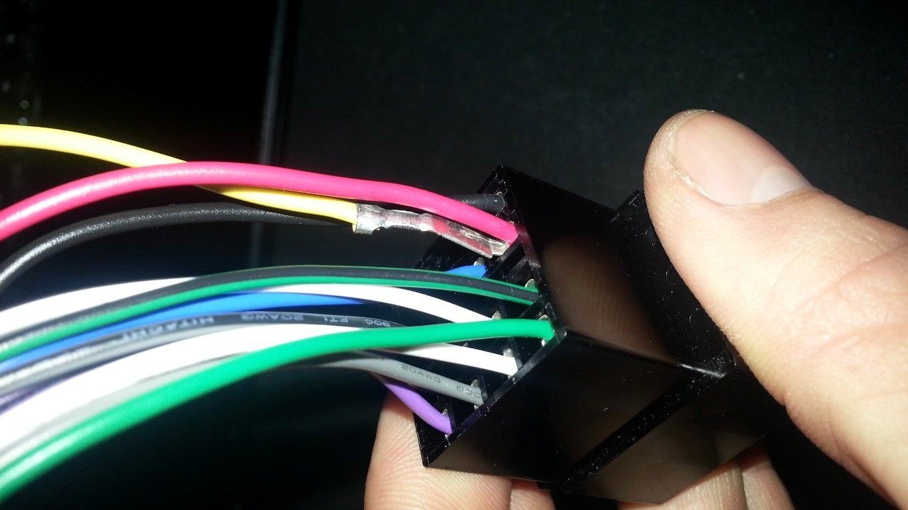

  • Radio Läuft.
    Habe gelben stecker in die (Steck) verbindung die man praktisch in der mitte tauschen kann eingesteckt und mit isoband befestigt und komplett isoliert.
    Es wird sogar gewarnt wenn ich austeigen will und das Radio noch an ist :)
    Danke für eure Hilfe
    Grüsse und angenehmen abend
  • Oh mann... schonmal was von Quetschverbindern gehört? Von Kabelschuhen oder nem Lötkolben? Man steckt doch nich einfach ne blanke Litze irgendwo rein und macht ein bissl Tape drum! Die DIY-Kästen mit Crimpzange kosten 3-4€ im Baumarkt! (gut, taugt nix, aber fürn Radioanschluss reicht das aus!)
    Manchmal glaub ich echt, dass so manche Kiste nur noch von Tape zusammengehalten wird. Was da gebastelt und gefrickelt wird, is der blanke Horror. Nich du im speziellen, aber mal wieder ein super Beispiel fürs Allgemeine. Und 2-3 Monate später wird sich beklagt, dass der Kabelbaum brennt, oder dass es Rauchzeichen aus der Mittelkonsole gibt.
    Statt mal einfach zu fragen, die Ratschläge korrekt umzusetzen und hinterher alles richtig gemacht zu haben... neee... Blanke Litze in nen Stecker dazugewürgt. :fie:

  • Man man man, Lesen,- Setzen lassen, Überlegen und dann erst handeln. Hier wird dir doch jetzt schon von mehreren Leuten EINDEUTIG geschrieben Wie, Was, Wo.
    Also Löte doch einfach die Kabel und Isoliere sie mit Schrumpfschlauch ab. Dann kann man zusätzlich fals nötig mit Iso-Band Isolieren. Zihe dir eben Schnell vom Zündschloss von Klemme (86s) ein kabel zum Radio für Zündungsplus. Fals ich mich Nicht täusche hatt das ebenfall Horsty schon geschrieben :thumbup: , Mithras hat auch diesbezüglich mehr schon mal erwähnt... :thumbup: Dan lasste das Gelbe & Rote an 12V Dauerplus, und das Braune o. Schwarze an Masse... Das ist doch nicht so schwer oder ??? Danach wenn das alles Funktioniert kann man an die Extras gehn Falls von nöten zb. Gala Sig., Remote Sig., Beleuchtungs Sig., und und und...
    :sshithappens:
  • Zihe dir eben Schnell vom Zündschloss von Klemme (86s) ein kabel zum Radio für Zündungsplus. Fals ich mich Nicht täusche hatt das ebenfall Horsty schon geschrieben :thumbup: , Mithras hat auch diesbezüglich mehr schon mal erwähnt... :thumbup: Dan lasste das Gelbe & Rote an 12V Dauerplus, und das Braune o. Schwarze an Masse... Das ist doch nicht so schwer oder ???
    Da kommt aber das Entweder-Oder.
    Weil entweder so wie es jetzt ist beide z.B. verlöten und sicher isolieren.
    Oder Zündplus legen, dann dürfen gelb und rot nicht mehr zusammen sein.
    Ob Gala und Beleuchtungssignal gehen ist fraglich, wenn beim Radio die Pins wie es scheint nicht ausgeführt sind. Hat ja nicht jedes Radio.

  • Da kommt aber das Entweder-Oder.
    Also sorry, da hab ich gerade nen denkfehler. Selbstverständlich Gelb an 12V Dauerplus, und Zündungsplus auf Rot geben.
    Das sollte selbstverständlich das Radio diese Optionen vorraus setzen.
    :dance:
  • Also sorry, da hab ich gerade nen denkfehler. Selbstverständlich Gelb an 12V Dauerplus, und Zündungsplus auf Rot geben.
    Jop so wärs richtig.
    Mir gings aber auch drum, so wie du es geschrieben hast, ist nicht ersichtlich, dass du 2 Ansätze im Text hast.
    Weil zuerst gehts darum ohne Zündplus zu arbeiten, beide zu verlöten wie sie jetzt sind und isolieren. Und im Anschluß schreibst dann Variante 2, mit getrennter Belegung mit echtem gelegten Schaltplus der Zündung (was dann an Rot müsste, und Rot/Blau müsste an Gelb, da wo es vorher drin gesteckt hat - Pin4).
    Djlexfee
    wenn du es so ok findest, wie es jetzt ist, dass das Radio immer läuft, nicht nur bei Zündung, dann mach nur wie schon empfohlen die Isolierung sicherer und dann hast die nächste Zeit Ruhe (bzw. ja nicht, die Musik soll ja laufen :D )
