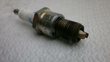

Hier mal ein Bild von den Kerzen nach 4000km. Der läuft meiner Meinung nach eindeutig zu mager.

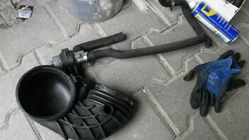

Habe heut nochmals die Unterdruckschläusche und Ansaughutze gecheckt, sowie die KWGE gereinigt.

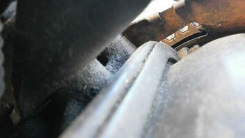

Nachdem ich die Steuerzeiten richtig eingestellt hab fängt der jetzt an im Warmen, zu patschen, wenn ich aufs gas gehe, für ca, 20sek. danach läuft er ruhig.
