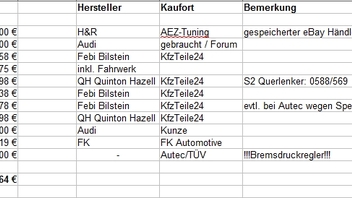

Falls es wen interessiert im Anhang mal meine bisherige Kalkulation mit allen Teilen für die Fahrwerksrevision.Grüßle Chris

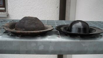

Im Coupe haste die Dome von Innen zugänglich, da sitzen auch "ne Handbreit" Gummis, aber die sehen in der Regel gar nich so schlimm aus, kann man also durchaus wiederverwenden (hab ich jedenfalls gemacht).
Bei nem Fahrwerkseinbau mit Tieferlegung muss SOWIESO das Fahrwerk vermessen werden, also isses schnurz, wo du das losmachst. Ich hab die Querschrauben rausgekeult und das Federbein vom Radlagergehäuse abgenommen, geht am einfachsten so, da mauschelt man nich mit der Bremse rum und quält sich nich am Traggelenkszapfen
Hinten is halt assi, weil man da erst lang und breit die Kofferraumverkleidungen Ringsrum, Polster, Rückbank und den ganzen Quatsch rausfummeln muss, bevor man an die Dome kommt. Das bissi Filz is doch recht hartnäckig
Was muss alles beim Coupé rausgefummelt werden? Wenn ich schaue, von wo die Federbeine Innen zugänglich sein müssten, vergeht mir gerade die Lust. Nee, die ist mir eigentlich schon wegen der Federn vergangen...
