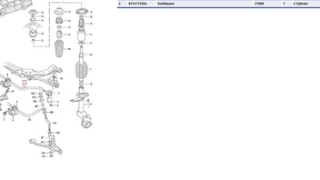

Hat jemand,zufällig die Teilenr. für Querlenker,Koppelstangen,Stabis,Traggelenke fürn Audi 80 B3 1.8S 66KW BJ 1989. wauzzz89zKa173664 is die Fahrgestellnr.
Für die alte Version mit Stabis am querlenker befestigt.DANNKKÖÖÖÖ
ich hab aber keine Servo...gehn die dann auch?
Die Querlenker kommen hin aber die Stabis [ebay]http://www.ebay.de/itm/VW-Pass…teile&hash=item3a81d1b126[/ebay] sehn eigentlich anders aus
Auf dem Bild sind übrigens auc deine Koppelstangen zu sehen (8A) im Bild.
Mehr spuckt er nicht aus. Vllt überschneiden sich die TNs für die andere Fahrzeuge.
