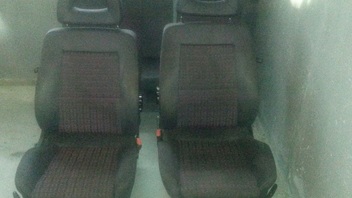

Habe gerade erfahren, dass die Sitze aus einem B3 Stammen, BJ Unbekannt. Laut VAG haben die Sitzkonsolen auch andere Teilenummern. Der Versant würde mich 100€ Kosten, daher müsste ich zu 100% wissen ob der B3 2.6 V6 Sitz nun in meinem B4 2.0E passt... Sorry für den Doppelpost...
die Vordersitze passen untereinander immer, mit 2 Ausnahmen, Gurtintegralsitze passen verständlicherweise nicht woanders und s2-sitze mit MKB 3B (bitte korrigieren wenn falsch) auch nicht
Bin im B3 ne komplette Ausstattung aus nem b4 gefahren, das passt "geometrisch" auch, nur für die Befestigung der umklappbaren Rücklehne muß man etwas Fantasie walten lassen

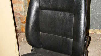

Per Zufall gestern noch im Kleinanzeiger einen gleichen Fahrersitz gefunden.

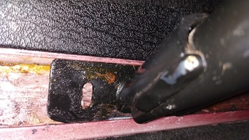

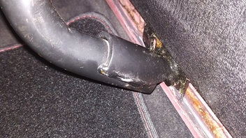

Bei meinem B3 mit Sportsitzen geht es um den Beifahrersitz, und da um die Befestigung auf der Türseite.
Die Platte des Sitzes schiebt in der Schiene nach vorne und hinten. Damit das nicht wackelt, ist dazwischen ein weißes Kunststoffteil, das von vorne reingeschoben wird, bis es komplett hinter der Platte verschwindet.So weit so gut, aber: Mir fehlt die Nase/Schraube/der Stift, der in die Platte gesteckt wird. Er verhindert, dass das Plastik (mit der Zeit) wieder nach vorne rausrutscht.
Allzu lange darf das Teil nicht sein, weil es ja in die Platte geschraubt wird, aber nicht in der Schiene stecken soll.Hat da jemand ne Idee, womit ich das festmachen kann? Ich kann notfalls die Tage auch ein Bild hochladen.

Lad am besten mal ein Bild hoch, dann kann man sich das glaube ich besser vorstellen was da defekt ist.
Das Kunststoffteil hat eine Rastnase, wenn diese weggebrochen/ abgenuddelt ist, kommt es zum beschriebenen Problem. Das Teil gibt es aber noch neu...
So, jetzt mit Bildern.
Und natürlich ist es hinten am Sitz und nicht vorne. Ich bin wirklich urlaubsreif...
Die weiße Platte habe ich dahinter geschoben, soweit es ging.
Aber nun: Was fehlt?
