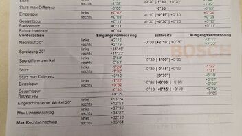

    Das Fahrzeug wird morgen vermessen, bin schon gespannt auf das Vermessungsprotokoll :S

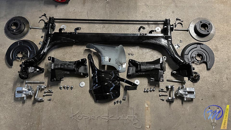

    Mein Verdacht ist nun, dass die Hinterachse mal einen Schaden hatte und verzogen ist, da 20mm Differenz schon ein bisschen arg viel ist.
    Werd wohl ne gebrauchte Achse holen müssen - hoffe, dass diese auch nicht verzogen ist :lol:
    Ärgerlich ist es halt, da sämtliche Teile am Unterboden gestrahlt, neu lackiert, usw.. wurden ... (ebenso die Achse :) )

  • Ja die Achse sieht eigentlich eh sehr robust aus. Mir ist das mit den originalen Feder nicht aufgefallen, da der ja schon sehr hoch steht.

    Morgen hol ich das Auto von der Achsvermessung - bin schon gespannt auf die Werte :|
    Ich werd mir sicherheitshalber schonmal neu gebrauchte Achse organisieren.
  • Gegenfrage, wenn die Achse zum aufbereiten ausgebaut war, dann wird sie ja irgendwann mal auf dem Tisch / auf dem Boden abgelegt. Wenn sie dauerhaft um 20 mm verzogen ist, hätte sie doch deutlich gekippelt? Ist da niemand etws aufgefallen ?
    (Meine, die ich im Frühjahr draußen hatte, lag bspw. plan auf allen 4 Ecken auf).
