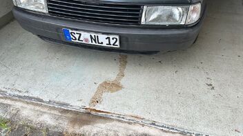

    am Mittwoch habe ich mein Auto in der Garage abgestellt, gestern früh wollte ich los und finde ihn wie auf dem Foto vor.
    Es gab keinerlei Vorzeichen, nichts.

    Ich hoffe es ist nicht zu wirr beschrieben, so wie es aussieht ist kommt das Wasser unten, hinter dem Ölfilter her bzw tropft? da, ich hatte vorhin keine Taschenlampe dabei daher nur mit dem Handy geleuchtet.
    Habt ihr evtl. einen Tipp nach was ich genau suchen soll bzw schauen soll?

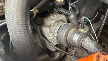

    Ich hätte den weißen Tempfühler im Verdacht. Könnte ein PM sein, dein Auto, oder?
    Lese gerade 3A, KE oder?
    Mal den Stecker abnehmen und prüfen ob er feucht ist....

  • Da ich selbst auch einen 3A Motor habe, empfehle ich ebenfalls, alle Kühlmittelschläuche auf Mikrorisse zu überprüfen, insbesondere den unteren. Überprüfen Se außerdem den Zustand des Thermostatgehäuses, denn wenn es noch original ist, kann es sein, dass es sich verformt hat – so war e zumindest bei meinem.
