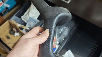

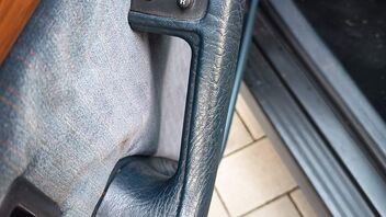

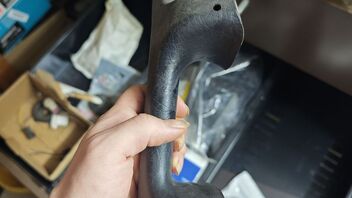

Schaue mal an deinen Griff.
Da sind 3 Löcher drin. Dort sind Innensechskantschrauben drin.
Diese musst du lösen damit sich der griff abnehmen lässt.
Danach kannst du den Schalter einfach herausziehen.
