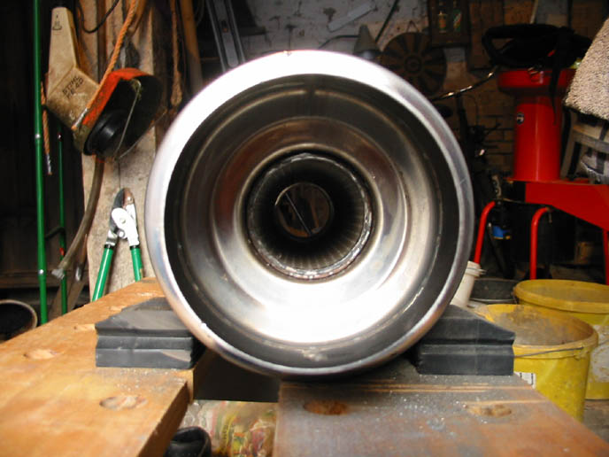

also ich hab mir ein Endschalldämpfer von FK gehollt un heute eingebaut.
Laut Messung in Werkstatt schaft er bis 107 dB
hört sich so an als ob noch paar Zylinder dazugeschraubt sind
wird bestimmt nicht zugelassen..naja muss noch bizzl leiser machen
Von FK habe ich noch nen Vorschaller liegen.
