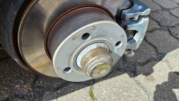

    Ich wollte unserem Audi 80 B4 2,0E nach dezenter Tieferlegung (35mm) ein paar Spurplatten spendieren. Hatte zur Anprobe H&R 15mm Platten da. Siehe da, vorne passen die, hinten nicht.
    Kann ich da evtl. auf das Schraubsystem 20mm zurückgreifen? Wir haben die Serienbereifung Speedline 7/Jx15H2 ET37 mit 205er Reifen drauf. Klappt es mit 20mm pro Seite hinten mit der Eintragung?

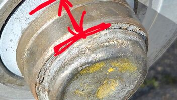

  • Hinten ist die Nabe zu tief/zu lang. Mit den Durchstecksystemen (längere Radbolzen) nicht zu machen.
    Hast du hinten das Durchstecksystem? Wenn ja, von welchen Hersteller? Oder das Schraubsystem (separate Befestigung der Platten)?

  • Ja, die hatte ich auch. Kriege die Platten nicht über die Nabe geschoben, so dass sie bündig anliegen.

  • Da fehlt keine Vertiefung, die ist da, nur geht die nicht weit genug. Danach verjüngt sich der Durchmesser und die Scheibe geht nicht richtig drauf. Die Nabe ist zu "lang" oder zu tief, wie man es nimmt...
    Das ist das Problem...

  • Ich hatte dasselbe Problem bei meinem B3 Coupe mit den 7x15 Speedline Felgen. Nach einem Anruf bei H&R wurde mir gesagt, das nur 20mm Spurverbreiterungen mit der H&R Nummer 40234573 gehen mit dementsprechend 20mm längeren Schrauben.
    Dafür gibt es kein eigenes Gutachten, aber H&R hat mir eine schriftliche Bestätigung geschickt, das das Gutachten für die H&R 40234571 für die Eintragung zu beachten ist. Damit sollte es eigentlich keine Probleme beim TÜV geben.
