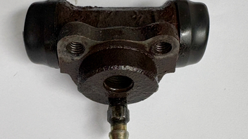

Radbremszylinder
gibts die nicht mehr neu?

Vielen Dank, leider passen die nicht. Der Entlüftungnippel ist an der falschen Stelle, habe mal ein Foto von meinem Zylinder hier angehangen.
Mach doch mal mit dem Handy und Google Lens ein Bild, schreibe noch "Audi 80 B1" dazu und dann sucht der alles was es gibt.

Gib mal eine Fahrgestellnummer und das genaue Modelljahr an.
Da gab es eine Änderung im Durchmesser in der Zeit.....
Hat die Bohrung 14,29 oder 17,46 Durchmesser
Obwohl, müssten die hier sein, oder?
Schau mal bei RSU rein .
Bei meinem mussten wir die auf das nach folgende modell umrüsten, da es keine mehr zu bekommen war, und falls doch dann zu einen utopischen preis.
