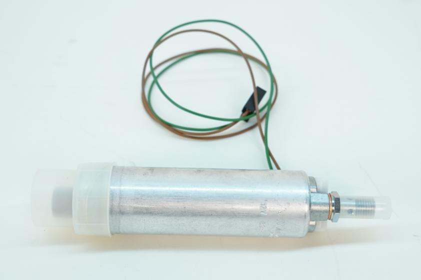

    Nun habe ich nach den Unterlagen eine Kraftstoffpumpe mit der Teilenummer 895906089E bestellt. Die original Pumpe ist entfallen.
    Somit habe ich auch darauf geachtet das die Pumpe um die 6,0 bar schafft.
    Die Pumpe ist geliefert worden hat aber Durchmesser von 60mm gehabt. Passt in die Aufnahme des Tanks nicht rein.
    Dann habe ich weiter geschaut und eine Pumpe gefunden auf die auch die Teilenummer passt vom Durchmesser auch in die Pumpenhalterung im Tank passt.
    Allerdings ist sie viel zu lang...

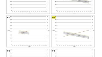

  • Und nach dem Datenblatt was ich über die Nummer der alten Pumpe gefunden habe bringt sie nur 4,0 bar...
    Keine Ahnung, wie oft ich es schon geschrieben habe:
    Es gibt KEINE Pumpe, die 4, 6 oder X bar "bringt"! Der Förderdruck einer Pumpe ist immer eine Funktion der Fördermenge (und umgekehrt). Eine Druckangabe ohne gleichzeitige Nennung der zugehörigen Fördermenge oder sonstiger Angaben (z.B. "max. Förderdruck") hat NULL Aussagekraft!
    [Pumpenkennlinien div. BOSCH-Kraftstoffpumpen]
    Der Druck im Kraftstoffsystem wird auch NICHT von der Pumpe geregelt, sondern vom Kraftstoffdruckregler. Dabei wird der Durchgang zur Rücklaufleitung zum Tank so weit geöffnet oder geschlossen, bis der gewünschte Systemdruck ansteht.

    Wie das dann mit der geänderten Pumpe 895906089E (Originalbild von AUDI Tradition, nicht mehr lieferbar) auszusehen hat, kann ich nicht sagen. Da sollte der Werkstatt-RLF Kraftstoffversorgung für das Coupe quattro (habe ich nicht) weiterhelfen.

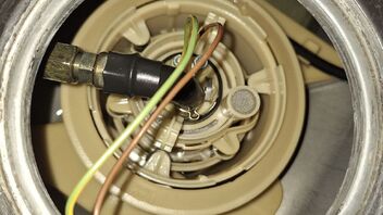

    Nachfolgend die Bilder wie der "Ur-Zustand" der verbauten Pumpe war, die Nummer der Pumpe und ein Datenblatt der Kraftstoffpumpe.
    Die Pumpendaten: Vemo Germany V10-09-0827-1
    Mit dieser Pumpe und den "alten" Einspritzdüsen bin ich ca. 800km gefahren. Allerdings ist der Motor immer schwer angesprungen. Im warmen Zustand gar nicht mehr....

    Eine Druckangabe ohne Zusatzangaben ist nichtssagend. Eine Pumpenkennlinie, die zu jeder Pumpe gehört, fehlt auch auf der Herstellerseite.
    Ja, auch eine "4-bar-Pumpe" kann für einen Systemdruck von 6,5 bar "langen".
    Nochmal anhand der Pumpenkennlinie "P4" aus dem BOSCH Datenblatt im meinem vorherigen Beitrag:
    Bei einem Förderdruck von 4 bar schafft die Pumpe einen Förderstrom von 150 l/h (orange Linien), bei einem Förderstrom von nur noch 125 l/h steigt der Förderdruck schon auf 6,4 bar (rote Linien). Die blaue Linie ist die sogenannte Pumpenkennlinie mit einem Toleranzbereich.
    Über den Durchfluss regelt der Druckregler den Systemdruck mittels Federkraft.

    Die VEMO-Pumpe ist m.M.n. nicht mehr das Original. Ob da beim Austausch irgendetwas zusätzlich "improvisiert" wurde, weiß ich natürlich nicht. Ebenso wenig weiß ich, wie es tatsächlich im Original aussah.
    Lt. Herstellerseite soll die Pumpe zum Coupe quattro mit dem NG passen, die aktuellen OE-Nrn. sind aber dazu nicht gelistet.
    Ob die Pumpe ein Rückschlagventil verbaut hat, musst Du prüfen, indem Du Druck auf den Druckstutzen gibst. Einen Druckdämpfer hat sie aber sicher nicht, soweit ich das sehen kann.
