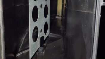

    Andere Möglichkeit: Verstopfung im Gebläsekasten? Möglicherweise auch die Umluftklappe geschlossen (in Stellung 0 festgegammelt, Bowdenzug gerissen etc.). Wenn du das Gebläse ausbaust und links in den Gebläsekasten hineinschaust, kannst du die Umluftklappe sehen.
  • Andere Möglichkeit: Verstopfung im Gebläsekasten? Möglicherweise auch die Umluftklappe geschlossen (in Stellung 0 festgegammelt, Bowdenzug gerissen etc.). Wenn du das Gebläse ausbaust und links in den Gebläsekasten hineinschaust, kannst du die Umluftklappe sehen.
    Wäre das Einzige plausible.
    Ich hatte das beim C3 mal. Klappe zu und Bowdenzug abgerissen. Gebläse hat fast keine Luft gemacht.

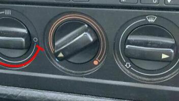

    Die Klappe öffnet und schließt im markiertem Bereich. Du solltest beim drehen einen Widerstand merken.

    Also die erste Klappe, wenn man durch das Heizungsgebläse rein greift (beim reinschauen tue ich mir etwas schwer) ist zwar vollkommen befreit von jeglichem Schaumstoff sieht praktisch genauso aus wie bei dem ersten Bild von Katzenreh bewegt sich jedoch einwandfrei. Genauso wie sie es soll, ist zu bei Stellung null und öffnet auf dem Weg zu eins. Alle Klappenstellhebel die man sehen kann durch das ausgebaute Handschuhfach sowie alle sichtbaren Bowdenzüge von dort bewegen sich auch genauso wie ihre Klappen.
