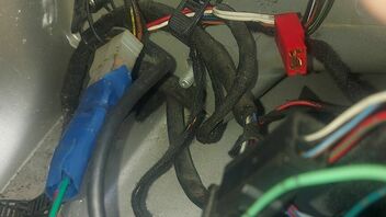

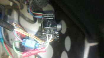

    Hab nen kleines Problem was den Anschluß einer neuen gebrauchten Automatikantenne angeht.
    Nachdem ich die alte Antenne ausgebaut hatte,wollte ich die Neue anschließen.
    Jetzt zum Problem:
    das rote und das grüne Kabel wo die alte Antenne dranhing enden in dem roten
    Stecker der praktisch nur lose rumhängt.
    Ich kann mir einfach nicht erklären wo die alte Antenne ihren Strom wegbekommen hat.
    Ich habe unten mal ein paar Bilder angehängt wie das im Moment aussieht.

    Nebenbei: Foto 3, diese "Kabeldiebe" damit habe ich schlechte Erfahrung gemacht. Per Klammer schafft man sich Kontakt zum Leiter. Ich hatte schon nach längerem Einsatz Kontaktproblme und Kabelbrüche........
  • Das weiße Kabel mit dem roten Stecker im ersten Bild liefert das Einschaltsignal für den Antennen Motor.
    Voraussetzung ist, dass Du auch ein Radio hast wo dieses Schaltsignal,angeschlossen ist. Bspw Audi Gamma, Delta.
    Die 12V Versorgungsspannung findest du mit einem Multimeter, wenn das Meßgerät Spannung im Meßbereich 20V oder höher eingestellt ist.
  • Naja,die Antenne funktioniert.Hab sie aus meinem
    5 Zylinder Cabrio ausgebaut,weil's im Moment noch ne Baustelle ist.
    So,dank Vorbesitzer der die Strippen verlegt hatte,hat sich des 12 Volt blankgescheuert.
    Sie lief dauerhaft wohl bis zu dem Zeitpunkt an dem ich das Radio ausgebaut hatte,an die
    Strippe gekommen bin und sie dann wohl
    irgendwie kein Saft mehr geliefert hatte.
    Neues Kabel verlegt und die
    Kabeldiebe auch ersetzt.
