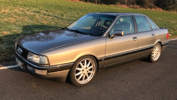

7x16 ET 37 mit Werkssportfahrwerk
danke für das Bild meiner ist auch weiß hast du schon mehr Felgenmodelle probiert?

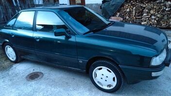

gekauft hab ich den mit den 10speichenrädern (15") vom B4. Auf den Rädern steht er jetzt schon über 10 Jahre. Gullis vom B4 (auch 15") hatte ich mal auf dem quattro. Da gibt es noch einige Fotos in meiner Doku Michas 16V

Boleros gehen auch mit H
weiße Gullideckel kommen immer gut und kosten auch nicht die Welt.
..Auto vom TE ist weiß
