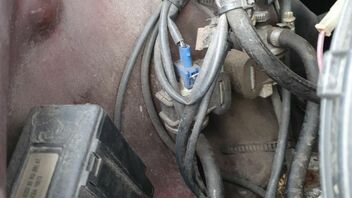

    Und ich muss gestehen, dass ich einen Stecker zusammengesteckt habe, der vorher lose hing. Und zwar der am + Pol der Zündspule. Da sind zwei Kabel angeschlossen, das eine ca. 10 cm lange hat eine Steckhülse. In der Nähe war am Kabelbaum das passende Gegenstück, beide haben schwarze Kabel. Also habe ich diese zusammengesteckt, weil ich dachte den hätte ich versehentlich getrennt bzw. es könnte sich gelöst haben, weil die Kabel etwas straff sitzen.
    So, der Wagen sprang nach der Wartung nur zögerlich an, dann habe ich auch nochmal das Kabel getrennt (weil ich befürchtet hatte ich hätte scheisse gebaut). Fakt ist: irgendwann sprang der Wagen an und lief wie vorher. Aber etwas mit zu wenig Drehzahl im Leerlauf. Das hatte mich schon lange gestört und ich habe eine Schraube am Vergaser gedreht, durch die die Motordrehzahl höher wurde.

    2. Habe ich ein Steuergerät?!?!? Ich habe durch einen Thread hier das versteckte Zündmodul hinter dem Fußplastik Fahrerseite gefunden und getauscht. Keine Besserung. Ich habe ein Automatik-Computer am Beifahrer Kotflügel sitzen. Aber ein Steuergerät finde ich nirgends und habe ich hoffentlich nicht. Der 1,8L mit 90 PS hat ein Steuergerät. Mein 75PS Automatik hat keins? weird.
    3. Bei Youtube gibt es einen Engländer der ein paar Probleme des Keihin KS2 erläutert. Leider hat er einen Golf und da ist alles leicht anders (was ich mal wieder nicht verstehe, warum im gleichen Konzern z.b. der Sicherungskasten komplett anders belegt sein muss.... naja). Er redet von diesem Steckverbinder beim Golf (der bei meinem Audi der an der Zündspule sein könnte) und dieser würde das Idle Cutoff Valve (am Vergaser steuern) wenn man den mit Zündung steckt, dann hört man ein Klicken von dem Ventil am Vergaser. Wenn ICH das mache, dann gibt es Dauerklicken (klick klick klick) von diesem Ventil. Das scheint also tatsächlich korrekt zu sein, aber dass es dauerklickt halte ich für merkwürdig).
