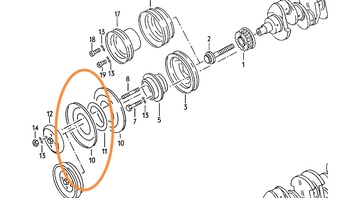

  • Diese dreifach Konstruktion ist simple einmal wird über den Generator gespannt der ander über die Servopumpe.
    Und der dritte ist per Distanz Scheiben zu spannen der ist der Endgegner...

    Wo sitzen diese Distanzscheiben?
    Die Mechanismen für Servo und Generator habe ich gesehen und verstanden. Bin zwar erstaunt, dass für den vom Generator das Motorlager los muss, aber gut :D.
    Aber wo die Distanzscheiben sitzen ist mir noch nicht ganz klar.

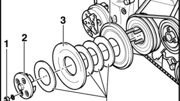

    • Das Einstellen der Riemenspannung erfolgt durch Herausnehmen bzw. Hinzufügen von Distanzscheiben -5- zwischen vorderer -3- und hinterer Riemenscheibenhälfte -4-.
    • Mehr Distanzscheiben zwischen den Riemenscheibenhälften = geringere Riemenspannung.
    • Weniger Distanzscheiben zwischen den Riemenscheibenhälften = höhere Riemenspannung.
    • Legen Sie die übrigen Distanzscheiben zwischen der Nabe und der vorderen Riemenscheibenhälfte ein.
    • Ziehen Sie die beiden Riemenscheibenhälften unter Weiterdrehen der Kurbelwelle stufenweise fest.
    • Während des Anziehens muß der Keilriemen ganz nach außen auf die eigentliche Auflagefläche wandern
    • Ziehen Sie die Muttern mit 25 Nm fest.
    Der Riemen muß sich wie folgt durchdrücken lassen:
    - Gelaufener Keilriemen
    5 mm
    - Neuer Keilriemen
    2 mm
    Motor starten und Riemenlauf kontrollieren.
    Prüfen Sie nochmals die Riemenspannung und wiederholen Sie ggf. das Einstellen der Riemenspannung.
