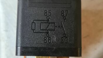

  • wie gesagt ich hatte erst das Relais beim Teilehändler gekauft welches oben mit teilenummer genannt wurde ( das für 75€ von Hella) und auch eine neue Benzinpumpe habe ich verbaut da die alte fest war. Mit diesem scheinbar eigentlich richtigem Relais hat allerdings nichts funktioniert. Als ich dann das Steuergerät tauschen wollte,musste ich ja das Handschuhfach ausbauen. Hierbei hab ich dann gesehen das ein Relais im Handschuhfach liegt. Ich dachte mir probieren schadet ja nicht und habs mal ran gesteckt. Und zack sprang der Wagen an. Danach musste ich leider feststellen das die Pumpe eben dauerhaft läuft bei Zündung ein woraufhin ich dann hier nach gefragt habe. Und ja es ist exakt die Teilenummer vom Hersteller weshalb es ausgeschlossen ist das es am Relais liegt
    Und noch als kleine Ergänzung, der Wagen stand 11 Jahre in der Garage weshalb kein Mensch mehr weiß warum das Relais da drin lag, auch der Vorbesitzer nicht. Bevor er 2012 abgestellt wurde hat alles funktioniert.
  • Manchmal ist auf den Relais ein Schaltbild aufgedruckt. Eventuell wäre es Hilfreich wenn du Fotos machen könntest.

  • also das Relais mit welchem die Pumpe dauerhaft läuft ist das 431 951 253 H von Bosch
    Die schlüsselnummer von meinem Audi lautet 0588 386. Das Hella relais welches ihr mir genannt habt ist bestellt bekomme ich morgen vormittag. Hatte das aber wie gesagt schon mal verbaut weshalb ich stark davon ausgehe das der Fehler woanders liegt. Nichtsdestotrotz muss man es ja mit dem originalen Relais zum laufen bekommen.
