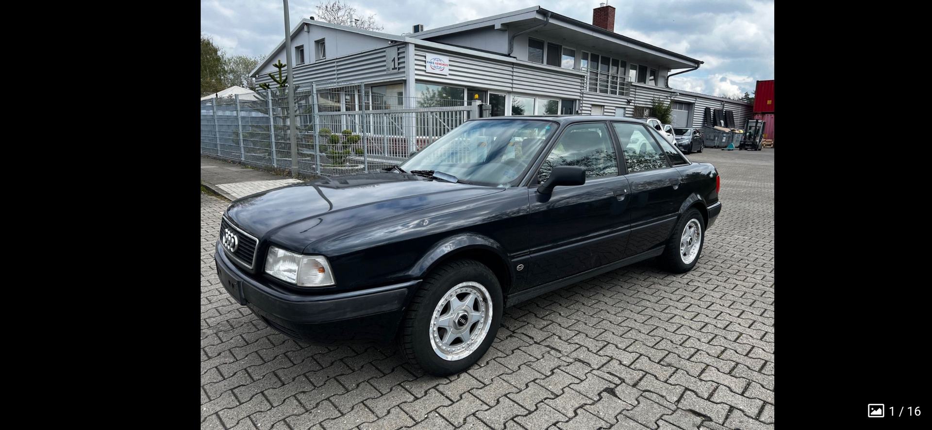

    Ich habe wie der Titel schon vermuten lässt ein Audi 80 B4 2,3e gefunden und hätte da gerne ein paar Tips worauf ich achten sollte.
    Ein paar Infos
    HU letzten Monat neu
    197 Tausend Kilometer
    2700€
    Kleine Delle vorne links

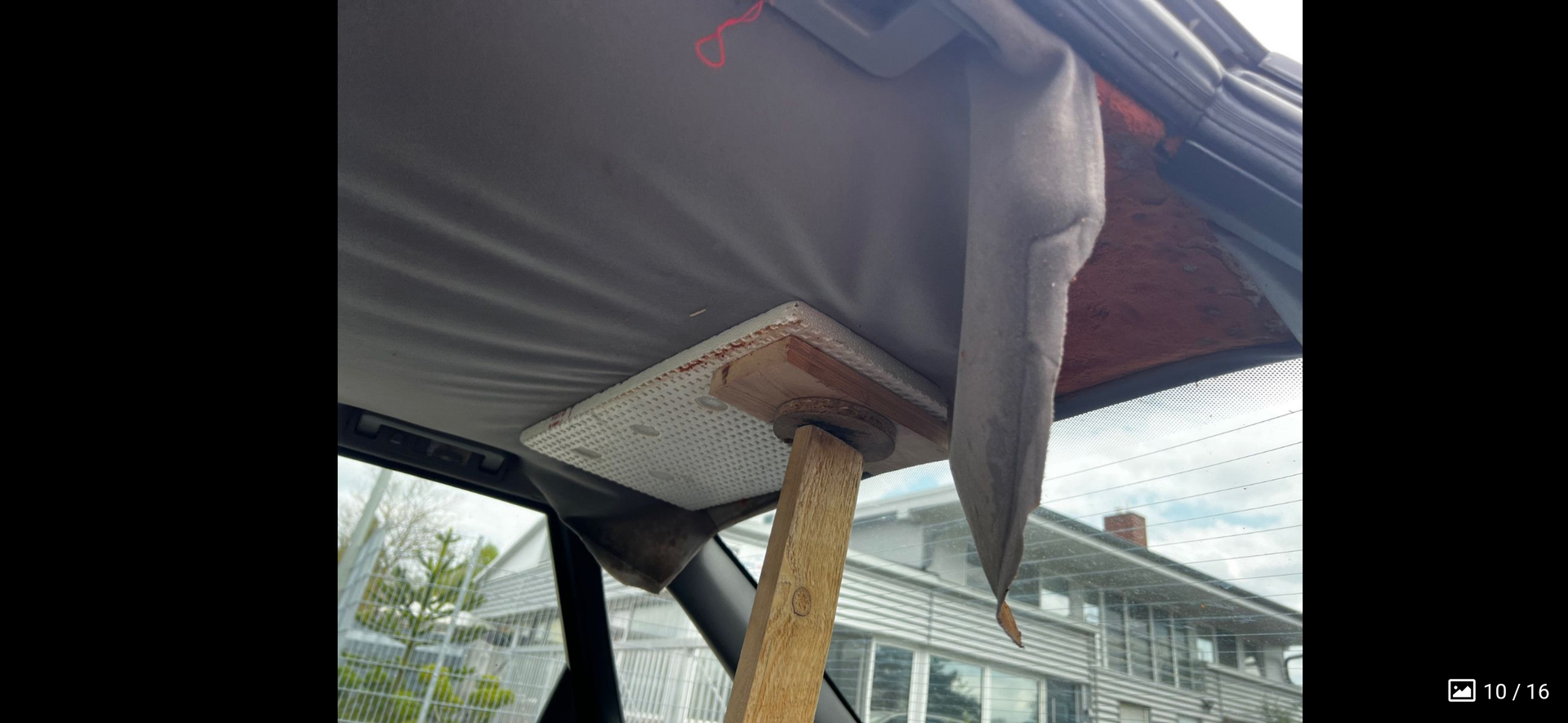

    Dachhimmel löst sich stark und Stoffverkleidung leicht

  • Das ist ein sehr guter Preis.
    Der Dachhimmel sowie die Türverkleidungen lösen sich bei den Audimodellen nach einiger Zeit. Das ist mit Geschick und Geduld wieder selbst zu beziehen.
    Daher gleich der Tipp. Hebe die sich lösenden Teile als "Schnittmuster" auf.

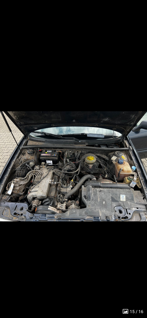

    Vom Motor, oder den Eindrücken der Probefahrt hast du nichts geschrieben. (Bilder vom Motor?), da wäre eine Aussage Kaffeesatz lesen.
    Ist der denn "trocken"? Gab es Ölflecken unter dem Auto? usw.......

  • Der Preis wird wohl gut sein - ich kenne mich da ehrlich gesagt nicht mehr so gut aus. Mein 80er habe ich vor 11 Jahren gekauft. Damals wollte die Autos niemand. Aber wie dem auch sei...

    Wie Flaps schon sagte, dass sich Dachhimmel und Türverkleidungen lösen ist leider normal. Du wirst wahrscheinlich keinen finden, bei welchem das alles noch perfekt intakt ist und wenn, wird es sich auch bei diesem irgendwann lösen.

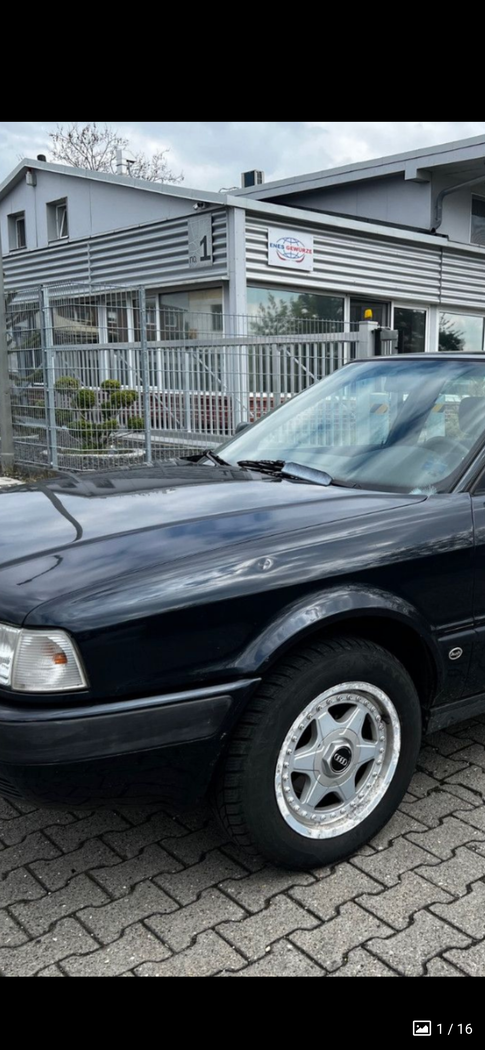

    Dafür hast du die originalen, wenn auch nicht mehr so hübschen Speedline Felgen. Die sind inzwischen auch schon etwas wert. Der Lack sieht auch gut aus. Die Zierleisten vorne sind etwas grau. Das lässts sich mit Silikonspray oder Heissluftgebläse beheben.

    - Feuchter Motor. Wenn nur die Fahrerseite unterhalb der Vakuumpumpe (Die sitzt am Zylinderkopf, zwischen 2. und 3. Zylinder) etwas feucht ist, ist das meist kein Grund zur Panik. Die Pumpe hat ein Entlüftungsloch auf der Unterseite. Wenn die alt werden und das Öl am Stössel vorbei in die Pumpe drückt, kommt da manchmal ein Tropfen raus. Ist nicht weiter schlimm.
    - Klappern beim Start: Sehr oft auch die Unterdruckpumpe. Wenn man die abbaut und den ganzen Schlonz inenn reinigt ist das Problem oft schon behoben.
    - Leerlauf, der sollte stabil und ruhig sein, in kaltem wie im warmem Zustand. Wenn nicht, kann es unter anderem an Falschluft, defektem Leerlaufregelventil oder zum Beispiel auch dem Stauscheibenpoti liegen. Letzteres ist ziemlich mühsam und kostet auch schnell ein paar 100€

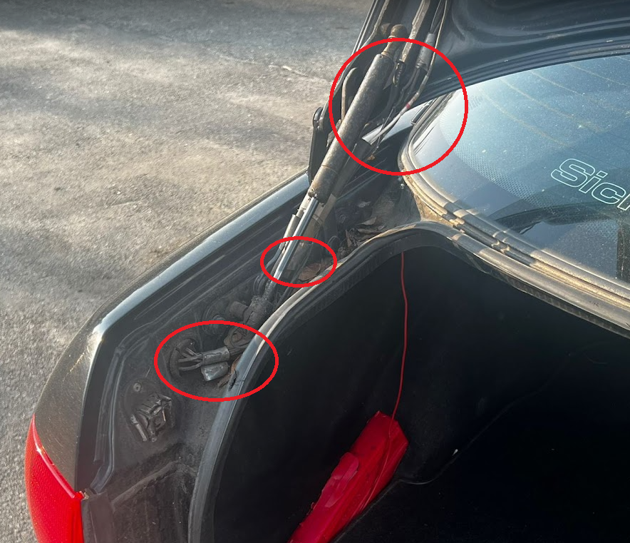

    - Kabelstrang Heckklappe, hat oft Brüche. Bei offenem und geschlossenem Kofferraumdeckel alle Lichter, Blinker etc. prüfen.

    Das ist das einzige Bild das ich vom Motor habe. Ich habe mit dem Verkäufer geschrieben und er schickt mir mehr Bilder.
    Nächste Woche fahre ich hin und wollte nur wissen worauf ich besonders achten sollte.

  • Der "Schönheitsfehler" in der Scheibe ist Audi Typisch. Aber nicht TÜV relevant, da ja nicht im Sichtfeld.
    Kratzer, Dellen... nun ja; Ist ja kein Neuwagen und ist eben ein Gebrauchsgegenstand.

    Mit Kratzern und Dellen musst du bei einem Auto in diesem Alter und zu diesem Preis rechnen. Mittlerweile kosten richtig gut erhaltene Exemplare gerne das 3 bis 4-Fache von dem hier. Ich glaube, dass der mit etwas Zuneigung wieder ganz passabel aussehen wird. Der Lack sieht, ausser den Kratzern, noch recht gut aus.

    Die etwas bleichen Zierleisten oder die Nummernschildblende bekommst du mit einem Heissluftgebläse wieder glänzend schwarz. Den Kabelbaum der Heckklappe solltest du dir ansehen, falls du den Wagen kaufst - auf den Bildern sieht man, dass der ziemlich amateurhaft repariert wurde. Das wird nicht lange halten und dann spielen Zentralverriegelung, Licht, Radio, Innenbeleuchtung etc. verrückt.
    Am besten setzt man dort ein schleppkettentaugliches/hochflexibles Steuerkabel aus der Industrie ein.

  • 2-7 TÜV neu, was willst du noch diskutieren? Du hast jetzt Zeit ein Schmuckstück zu kereieren!!
    Mach den Dachhimmel erst einmal raus (die "Schönheitsfolie". Langsam, vorsichtig, brauchst du als Schnittmuster.)
    Dann fahr mal ein paar Monate, einkleiner Urlaub etc. Du wirst dich verlieben, und alles geht "wie von selbst"......
