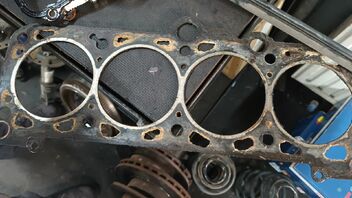

    Also das Problem weshalb er ständig aus ging, war die Ansaugbrücke.
    Leider hat die Werkstatt das Teil nirgends bekommen können und erstmal so geflickt.
    Vielleicht hat hier ja jemand einen Tipp wo ich die her bekomme.
    Dann war die Zylinderkopfdichtung hin wie vermutet und daher der hohe Wasserverbrauch (Foto anbei).
    Hydrostössel waren auch hinüber, wurden auch getauscht, ebenso Zündkerzen.
    Ich bin hochzufrieden, der Mechaniker teilt selber meine Begeisterung für alte Autos und man merkte, dass er gerne dran gearbeitet hat.
    Ab sofort gehe ich dann dahin☺.
    Der Wagen läuft einwandfrei und klingt vieeeel besser.
    Bin sehr zufrieden.
  • Die Dichtung war aber wirklich hin.
