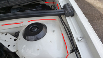

    Schau dir mal genau die Dichtmasse, im Motorraum im Bereich der Kotflügel an.
    Als die Masse, die so Aussieht, als ob es mit einem Pinsel aufgetragen wurde.
    Das hatte Risse, dadurch kam das Wasser in den Innenraum.
    Aufgetragen habe ich brantho korrux 3in1.

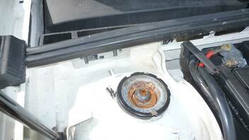

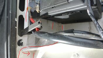

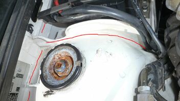

    Welchen Bereich hast Du abgedichtet? Hast Du da evtl. ein Bild?

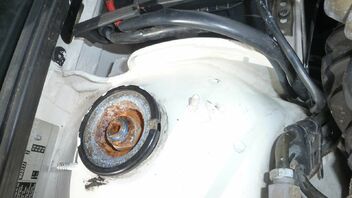

    Ich kann mal Fotos von der Abdichtung anfertigen...
    Weitestgehend den um das Domlager....

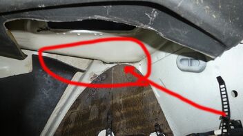

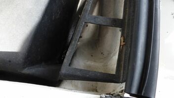

  • Ich wollte ich hier gerne noch einmal anschließen da ich das gleiche Problem habe.
    Nach dem letzten Besuch in der Wanschanlage habe ich dann noch einmal ganz genau geschaut und meine gefunden zu haben wo das Wasser hereinkommt.
    Beifahrerfußraum ganz hinten. Diese gitterartige Struktur mit dem sich auflösenden Schaumgummi ist ganz feucht gewesen und direkt darunter immer das Wasser. Ich habe aber keine Ahnung was das sein soll.
    Es scheint kein Teil vom Gebläsekasten zu sein. Auf der Abbildung ist nichts derart zu erkennen und ich meine es befindet sich schon hinter dem Gebläsekasten.
    Klimaanlage Audi 80/90/Avant quattro (A80Q) 1987 jahr Audi EUROPA 78000
  • Sieht aus wie die Umluftklappe, bei mir ist auch nichts mehr übrig von dem Schaumgummi, ist aber trotzdem dicht.
    Hast du einen Innenraumfilter?
  • @namensvetter_reh
    Kannst du mal erklären, welchen Bereich vom Innenraum man sieht auf deinem Foto.
    Das Foto ist unscharf.
    Ich vermute fast, ich sehe den "normalen" Lüftungskasten.
    Was ist das rechts im Bild, das Runde?

  • Das Foto ist doch nicht unscharf? Wie gesagt... Beifahrerfußraum ganz hinten rechts in etwa dort wo die Fußmatte aufhört.
    Blick nach oben.
    Was das runde Ding ist weiß ich nicht aber anhand der Leitungen würde ich vermuten eine ZV Pumpe.
    Umluftklappe... interessant. Warum ist das Teil auf der Zeichnung nicht zu sehen? Ist es kein Teil des Gebläsekastens?
    Über diese Klappe wüsste ich gern mehr.

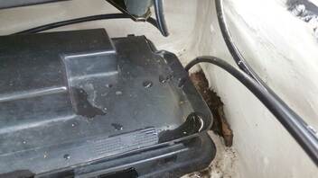

    Ja Innenraumfilter vorhanden. Ich hatte den Papierfilter sowie die Randzone des Filtergehäuses nach dem Waschen schon einmal abgetastet und meinte es wäre alles trocken gewesen. Da die Wege des Wassers bekanntlich unergründlich sind ist ein Irrtum nie ausgeschlossen.
    Und das mit der Dichtung ist bestimmt kein schlechter Rat. Das Gebläse baue ich nicht nochmal aus wenn es nicht unbedingt nötig ist da keine schöne Arbeit aber ich könnte den Bereich zwischen Gebläsekasten und Wasserkasten mit Butylschnur abdichten.
    Ich denke das werde ich vor dem nächsten Waschen einmal tun und dann schauen ob es hilft. Erwähnen sollte ich wohl auch dass meine Wasserkastenabdeckung in dem Bereich zerbrochen ist und dadurch wohl auch mehr Wasser in den darunterliegenden Bereich gelangt als es sollte. Trotzdem wundert mich dass es so viel Wasser in den Innenraum schafft da der Eingang zum Gebläsekasten ja eigentlich erhöht liegt.
    Die Tücher die ich dorthin gestopft hatte hinterher klatschnass waren.
