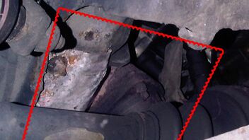

  • Hallo,
    ich hatte Donnerstag beim Benzinfilterwechsel und dem Tausch dessen Gummilager die Möglichkeit mir den Kat genauer an zu sehen.
    Das Hosenrohr ist total fertig. Bei den Schrauben sind zwei der drei löcher schon nach außen ausgebrochen. Also mehr ein U als ein Loch.
    Also muss das Hosenrohr neu. Den bletterteig bringt nix mehr dicht.
    Habt Ihr irgend welche Vorschläge wie man die drei Muttern oben am Krümmer einfach auf bekommt? Kommt man da mit einem Dremel und einer kleinen trennscheibe dran? Ich würd dann gegebenen falls die Schrauben aufschneiden. Der Rest wäre dann relativ einfach.
    Danke für eure Antworten.

  • HI,
    ich konnte jetzt tatsächlich mal mit der Kamera die Muttern filmen zumindest 2 von 3.
    Die sehen alle noch sehr sauber aus. Die sollten Problemlos wieder auf gehen.
    Es ist auch nur der Flansch auf dem Hosenrohr weggefault. Das rohr selbst sieht eigentlich für das alter noch sehr gut aus.
    Gibt es einen Passenden Reperaturflansch der passt. ?
    SKANDIX Shop Saab Ersatzteile: Flansch, Abgasrohr 52 mm (1016088)
    Sowas in der Art hatte ich gedacht. Das Rohr beim Audi scheint so 50 plus ein bischen zu sein. Aber ohne genaues Maß der Abstände der drei Schrauben zueinander ist es schwer sowas zu suchen oder auch selber zu machen.
    Hat zufällig jemand die Maße zur hand.
    Vielen Dank.
    MFG
    BB

  • SO DAS hosenrohr ist verbaut.
    ICH KANN NICHT EMPFEHLEN es allein zu machen. Das schreibe ich absichtlich groß.
    Man muss beim PM. Eim trägerblech für das Abgas prufrohr abbauen. Dazu muss leider die ansaug Brücke runter und weggelegt werden. An die beiden oberen Schrauben kommt man am besten mit vielen Verlängerungen vom kat her heran. Die untere geht nur mit zwei maulschlusseln. Bei mir kommt allerdings erschwerend hinzu das die Klima Leitungen im Weg sind. Waren die nicht da wäre es minimal einfacher. VIEL hätte das aber nix genutzt.
    Die Schrauben am kat waren mit dem kat überbacken. Flexen und Pneumatik Hammer waren da nötig.
    Das hosenrohr hatte unter dem Flansch einne Riss. Nur den Flansch zu ersetzen hätte also nicht geholfen.
    Jetzt scheint erst mal alles wieder dicht zu sein.
    Die die Schrauben kann man übrigens nach forne raus ziehen.
