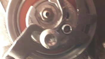

    Nach etwa 1 km Fahrt hörte der Motor auf zu laufen und
    startet seitdem nicht mehr. !!!!
    Lässt sich daraus etwas ableiten - zumindest mit einer gewissen Wahrscheinlichkeit -
    oder könnte man etwas eher ausschließen?
    Laienhaft würde ich vermuten:
    die Steuerzeiten stimmen nicht mehr - und das plötzlich während der Fahrt.
    Sollte da etwa der Zahnriemen ein paar Zähne übergesprungen sein?
    Ist das denkbar?
  • Das ist nicht nur denkbar sondern sogar wahrscheinlich. Wenn du viel dann hast wenn es wirklich so ist dann ist es wie bei mir und er hat nur an der Zwischenwelle übersprungen und quasi nur die Zündung verstellt. Weil den Verteilerfinger vergisst man gerne beim Steuerzeiten kontrollieren.
  • Nicht den Teufel an die Wand malen mit krummen Ventilen usw (lachendes Smiley - geht grad nicht auszuwählen).
    Steuerzeiten testen, hier reicht für meine Begriffe die Markierung unten an der Kurbelwelle Fahrtrichtung vorn.

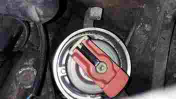

  • Hallo zusammen,
    ich habe jetzt mal die Zahnriemenabdeckung abgenommen
    sowie die Verteilerkappe.
    Jetzt sehe ich,
    wenn die Markierung am Nockenwellen-Zahnriemenrad mit der Pfeil-Markierung der hinteren Zahnriemenabdeckung fluchtet,
    dann steht der Verteilerfinger etwa 90 Grad vor der OT Kerbe des Verteilergehäuses.
    Ist das plausibel?
    Oder zeigt es schon an, dass da etwas im Argen ist, wie z.B. der Zahnriemen übergesprungen ist?
    Ansich sitzt er fest auf dem Nockenwellen-Zahnrad und lässt sich seitlich unterhalb gerade mal 90 Grad verdrehen.
    Im übrigen ist im Fehlerspeicher kein Eintrag abgelegt worden.
