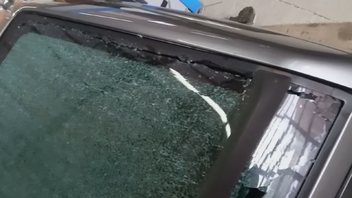

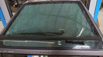

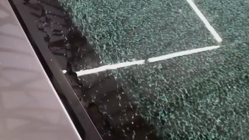

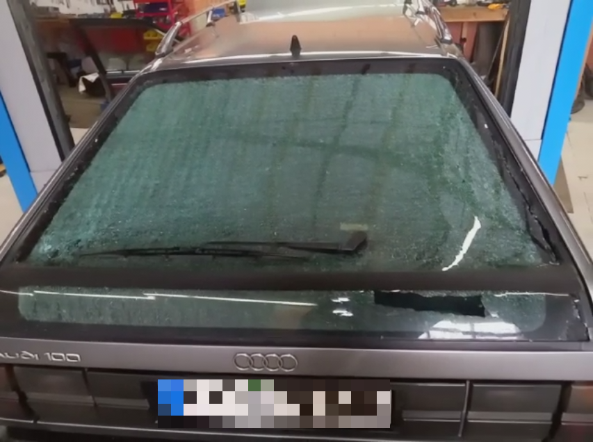

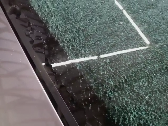

  • Guten Abend,
    hat hier Jemand sowas schon einmal gesehen?
    Das Fahrzeug stand jetzt ca ein Jahr lang im freien unter einer Plane und wurde vorgestern am Abend in die Werkstatt gestellt.
    Außentemperatur vielleicht... -2°C und Temperatur in der Werkstatt auf keinen Fall mehr als 10°C (vermutlich nicht einmal so viel).
    Am nächsten Morgen die böse Überraschung...
  • Glas ist und bleibt eine Kristallstruktur.
    Und der kleinste Fehler im Kristall, und es sieht urplötzlich aus wie auf deinem Foto.
    Selbstverständlich kann auch etwas in die Scheibe gefallen sein.
    Schwieriger wird es nun sein, eine Scheibe als Ersatz zu bekommen.
    Es ist ja hinten, aber wohl eingeklebt.
    Viel Spaß mit dem 30 Jahre alten Kleber beim Ausbau der Scheibe.
    Also nicht der auf dem Foto, sondern der Scheibe die du als gebraucht ausbauen willst.
    Warte bis auf dem Sommer, und schön in die Sonne vorab damit.....
    Nur zur Info: Glas ist amorph und hat keine Kistrallstruktur. Das Mineral Quarz (SiO2) hat eine Kristallstruktur und verliert diese, wenn es zu Glas mit anderen Zuschlägen zusammengeschmolzen wird. Glas setzt sich komplett aus "Fehlern" zusammen. Darum bricht Glas auch nicht an einer Kristallfläche sondern an den Fehlern und die sind überall.
    Sorry, da musste ich kurz sülzen...
    Zum Thema: Der arme 100er...und dann noch als Avant.
    Ist beim Nachbarn passiert, als er seinen Opel damals mit warmen Wasser eineisen wollte und einem Bekannten. Beim Bekannten hatte der 850er mal einen Heckschaden und war an der Heckklappe verspannt. Da ist auch einfach so die Scheibe beim Temperaturwechsel (Winter draußen-Garage) geplatzt.

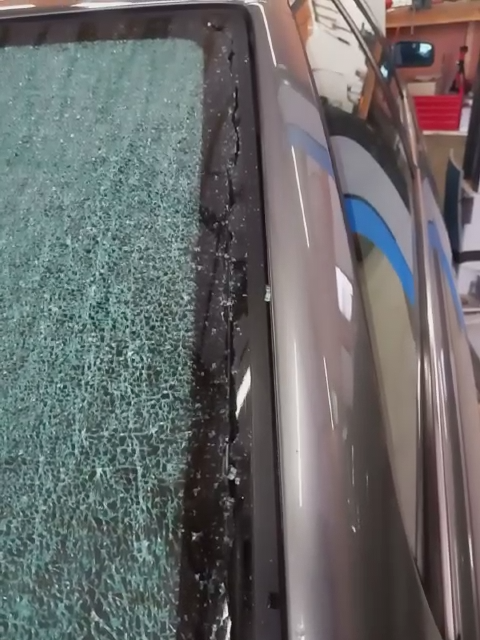

    Sieht hier auch eher nach einem Spannungsbruch aus, da die Scheibe komplett entlang des Rahmens gerissen ist.
    Hatte der Wagen mal einen Unfall?
  • Das Fahrzeug stand jetzt ca ein Jahr lang im freien unter einer Plane und wurde vorgestern am Abend in die Werkstatt gestellt.
    Ich habe die Fahrzeuge verwechselt und muss mich korrigieren.
    Dieses Fahrzeug ist täglich in Benutzung. Die Heckklappe wurde vor zwei Jahren unverrostet gebraucht besorgt und neu lackiert.
    Scheibe war da natürlich draußen und wurde dann eingeklebt. Also unfallfrei und neuwertig.
