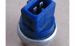

Der Geber ist im Eimer ...
Der blaue im Motorraum

Der blaue Geber ist für das Motorsteuergerät. Beim tauschen sollte man eigentlich Grundeinstellung einleiten bzw zumindest die Lernwerte löschen. Und es wird sich nichts an der angezeigten Temperatur im KI ändern.

Der blaue Geber, der übrigens am Wasserflansch in der Nähe des Zündverteilers sitzt, ist fürs Motorsteuergerät und hat mit der angefragten Problematik rein garnichts zu tun!
