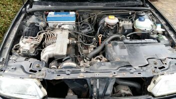

    Also... ich habe das mit den Düsen heute mal in Angriff genommen.
    Ging schneller und unkomplizierter als ich dachte. Trotzdem habe ich als jemand der sich als Nicht-Schrauber bezeichnet Respekt davor.
    Gerne mache ich sowas nicht.
    Der Riss geht noch tiefer. Ersetzen?
    Der Schlauch von dem mir schon einmal geraten wurde ihn zu kontrollieren sieht gut aus.
    Jetzt gehts los. Das Erste was mir komisch vor kam ist:
    Kann das sein dass die Düsen mit Einsatz so leichtgänig in der Ansaugbrücke sitzen dass sie sich mit geringstem Kraftaufwand, ja im Extremfall schon beim Wackeln an den Kraftstoffleitungen herausziehen lassen?
    Die sehen mir jedenfalls noch wie original 1987 aus. Nicht wundern. Die auf dem Foto habe ich schon alle ein wenig gezogen. Die waren alle bis Anschlag drin. Aber es ging äußerst leicht.
    Ich bekomme sie aus dem Einsatz aber nicht heraus. Ich kann den EInsatz drehen aber nicht abziehen.
    An dieser Stelle stecke ich jetzt fest. Ich habe jetzt die Schraubverbindung an den Düsen mit Entblocker auf Graphitbasis eingesprüht und werde nun abwarten.
    Obwohl ich vergaß. Das Blech hat sie ja gehalten. Also müssen die Dichtungen nur abdichten aber gehalten werden sie ja eigentlich.
    Das liegt ganz einfach daran, dass die Dichtungen der Einsätze so "knochenhart" sind, dass sie nicht mehr abdichten und dementsprechend locker sitzen.
    Eine klassische Falschluftquelle beim NG, auf die Katze quasi pausenlos hinweist. Regelmäßig im Forum mitlesen, auch wenn man selbst gerade keine Probleme hat, hilft ungemein, sein Fahrzeug besser kennenzulernen!
    Die Einspritzventile haben auch O-Ringe, die das Ventil im EInsatz fest hält. Krichöl o.ä. hilft da meist wenig, wenn die noch einigermaßen dicht sind. Da hilft nur "gefühlvolle Gewalt", um sie aus den Einsätzen herauszubekommen, ohne diese zu zerstören. Ich weiß gerade nicht, ob es die noch neu gibt.
    Was sie Schläuche am Leerlaufregelventil ("Zigarre") angeht: auch den unteren Winkelschlauch anschauen. Meist so "butterweich", dass er sich im Betrieb durch den Unterdruck zusammenziehen. Auch eine potentielle Fehlerquelle.
    Das "Krokodil" muss auf jeden Fall neu!

  • Bei der 4 etwas ungleichmäßig aber ich vermute das ist kein Drama oder?
    Zur Not hätte ich noch gebrauchte zum tauschen da.
    Die Menge sollte ich wie in der Videobeschreibung dann wohl mal anpassen. 13%
    Kann man jetzt schon etwas bezüglich des ruckelns sagen?
    ______________________________________________________________________________________________________________________________________________________
    Nachtrag:
    Ich habe die Einspritzdüsen über Nacht in Entblocker eingelegt und heute Morgen noch ein wenig mit Waschbenzin und äußerlich mit einer Drahtbürste gereinigt.
    Menge des des 1. Zylinders mit einer Dreivirtel Umdrehung angepasst.
    Eingebaut, neu ausgelitert. Menge passt jetzt zu allen Anderen.
    Einspritzdüsen bei geschlossener Stauscheibe auf Dichtheit geprüft > Dicht.
    Sprühbild bei unterschiedlichen Lastzuständen durch anheben der Stauscheibe im Pumpenbetrieb überprüft.
    Kraftstoff wird von allen Düsen in allen Lastzuständen vernebelt.

  • Endlich fertig.
    Mit den Düsen bin ich schon mitte der Woche fertig gewesen und habe vorgestern alles wieder zusammengebaut.
    Die alten Gummis... Die an den Düsen selbst waren nicht wirklich hart. Der große Dicke jedenfalls nicht. Die Dünnernen sowie die an den Eisensätzen ehr schon.
    Die Sicherungsringe hatte ich zum Aufschieben des neuen Dicken Gummis runter gemacht. Und ich hatte die Düse von unten mit dicker Plastikfolie umwickelt um den Ring beim drüber schieben vor beschädigungen zu schützen da dort wo der kleine Dichting drauf sitzt das Metall doch recht scharfkantig ist.
    Gestern den alten Kühler ausgebaut und sauber gemacht, sauber gemacht und sauber gemacht. Heute sauber gemacht und eingebaut,
    entlüftet, Grundeinstellung und Probefahrt. 75% der Zeit habe ich eigentlich nur mit sauber machen zugebracht. So viel Dreck überall. Aber jetzt sieht es wieder schön aus.
    Sauber, neuer Ausgleichsbehälter, neue Schrauben, Schellen und der Kühler. Zahnriemenabdeckung, Ventildeckel und Bremskraftverstärker lackiert.
    Den Kühlkreislauf habe ich über Nacht mit Zitronensäure gereinigt/ entrostet. Ich muss noch einmal ausführlicher damit herumexperimentieren aber bis jetzt habe ich den Eindruck dass Zitronensäure besser Rost löst als Essigsäure.
    In Pulverform auch praktischer in der Handhabung. Das Risiko dabei die Kühler zu beschädigen bin ich eingegangen. Zuvor hatte ich eine starke Mischung Zitronensäure mit einem Stück Alufolie und verostetem Stahl in ein Glas gegeben. Dem Aluminium macht das absolut nichts aus. Blos beim anschließenden neutralisieren mit Natronlauge musste ich vorsichtig sein. Danach nochmal richtig mit der Pumpe und Regenwasser durchgepustet.
    Kühlwasser ist jetzt bei -30°C.
    Links neu, Rechts alt
    Probefahrt...
    Das Ruckeln scheint verschwunden zu sein. Hura!
    Für die die es interessiert. Ja ich habe schon den Eindruck dass der Lüfter bei dem neuen Kühler jetzt häufiger anläuft.
    Ich weiß nicht ob eine höhere Netzdichte "bessere Kühlleistung" versprechen soll oder ob das heute einfach standard ist, aber ich könnte mir vorstellen dass ein dichterer Kühler die Luft
    schlechter durchlässt. Ansonsten bin ich mit dem neuen Kühler zufrieden. Alle Anschlüsse und Schraubverbindungen passen und auch die Haken an denen der Klimakühler auf dem Wasserkühler aufsitzt.
    Den Druckstellerstrom musste ich nur von ca -5mA korrigieren und dadurch dass ich um an die Düsen zu kommen alles abbauen musste habe ich vermutlich noch die ein oder andere Undichtigkeit beseitigt.
    Ansauglufthutse ist neu aber die Qualität ist schlechter als die der originalen. (keine überrauschung)
    Was die reparatur nicht beseitigen konnte ist das wo ich mir nicht sicher war ob es ein mechanisches Problem ist oder vom Motorlauf kommt.
    Das was ich beschrieben hatte mit... als ob man auf eienr sehr rauen Fahrbahn fährt. Eine art Rauschen.
    Auf der Probefahrt hat sich aber auch dieses Geheimnis gelüftet. Als ich bis ca 155km/h gedrückt habe, wurde es immer deutlicher bis es unter der Rückbank gepoltert hat dann war es weg.
    Also vorhin nochmal drunter geschaut.
    Schleifspuren am Auspuffrohr. Wenn es dauerhaft kontakt hatte könnte es das sein.
    Der Gummi an der neuen Kardanwelle gehört offensichtlich dort drauf wo die schwarze Farbe aufhört. Ist das so im Sinne des Erfinders?
    Sollte ich versuchen den anzukleben? Ich überlege gerade ob sich dieser Teil bewegt. Wenn nicht könnte ich eine Schelle drum machen.
    Er scheint das Kätzchen jedenfalls am Bauch massiert zu haben.
    Ich werde morgen noch den Auspuffgummi und den Kraftstoffilter tauschen.
    Vielen dank nochmal an alle die mir in dieser Sache weiter geholfen haben.
    Man habe ich in den letzten Wochen was gelernt...

  • Auto ist heute in die Werkstatt gegangen.
    Ich denke ich habe das Problem gestern zufällig gelöst. Ich hatte wegen des 100 Zellers für einen akustischen Vorher-Nachher Vergleich einige Aufnahmen gemacht.
    Mikrofon an der hinteren Stoßstange befestigt. Dabei war zu hören was im (ohnehin gut abgeschirmten) Innenraum nicht zu hören war.
    Gestern Losfahren an der Ampelkreizung.
    Heute früh habe ich die Zündkerzenstecker von innen mit einem Schraubenziehr ein wenig blank gekratzt.
    Ich habe schon schlimmere gesehen die weniger Probleme gemacht haben aber das war nur zum probieren ob sich etwas ändert da ich noch keine neuen Kabel habe.
    Heute Losfahren an der gleichen Ampelkreuzung
    Ist ein Unterschied. Bis dahin hat er auf der ganzen Strecke nicht gemeckert. Im laufe des Tages habe ich noch einige Kilometer mehr zurückgelegt und es wurde mit der Zeit wieder schlimmer.
