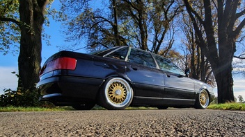

    Ein anderes Fahrzeug suchen macht in meinem Fall leider keinen Sinn,da ich meinen Audi 90 auf Luftfahrwerk,17" Felgen usw umgebaut habe,neu lackiert und alles zu 100% per Einzelabnahme eintragen lassen habe.

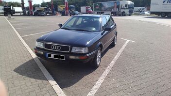

  • Aber die Bilder zeigen doch einen B4, oder?
    Mit V6 Front.....
    Weder B4 noch V6-Front ;)
    Zum Vergleich. Beachte die Stoßfängereinlage beim Nummernschild.

  • Respekt, schönes Auto.
    Was kostet so eine Lackierung, da werde ich neidisch.....
    Mit V6 Front.....
    Mich hat die Lackierung ca 300€ mit allem gekostet und meine eigene Arbeit,da ich gelernter Fahrzeuglackierer bin :D
    Aber danke für das Kompliment :vain:
    Nee ist ein Audi 90 B3 Typ 89 mit der langweiligsten Front,die es in der Zeit gab :D
    Nur eben lackiert und nicht in grau.
