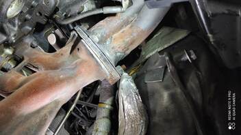

Beim Tauschen der Froststopfen habe ich das entdeckt:
Ist das Loch Standard oder Altersgeschenk?
Krümmer: ist das normal?
Kann passieren ....
Da hat wohl jemand einen abgebrochenen stehbolzen aufgebohrt und war wohl zu eifrig und hat aus Versehen durchgeführt.
Deine Frage zu beantworten: Nein
Ich vertrete jetzt mal die andere Position:
Das ist das "normale" Ende der Gewindebohrung.So einfach bohrt man glaube ich nicht ein Loch in den Guss, aus Versehen.
Aber einfach mal bei einem 4-Zylinder nachsehen.
Ich habe so was nicht hier -
Mach dir keinen Kopf, das ist normal.
Wenn da Abgase rauskommen würden, müsste man was sehen.
An dieser Stelle ist auch noch volles Material, vermutlich nur ein Durchbruch der Sacklochbohrung.
Dieses Loch beeinträchtig die Funktion auch in keinster Weise. -
