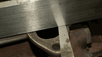

Ich messe da einen Verzug von 0,5 mm mit einem Stahllineal an der Dichtfläche zum Zylinderkopf.
Muss ich da planen lassen oder kann ich auch die Dichtung hoffen?
So richtig finde ich im Netz keinen Grenzwert.
Vom Gefühl her ist es eher etwas viel......
Planheit Krümmer am AAH Motor
Naja, ist halt ein thermisch hochbelastetes Bauteil.
Einen Richtwert hierfür habe ich noch nicht gesehen.
Dafür schon viele gerissene Krümmer und verloren gegangene/ gelöste Stehbolzen.
Vorteil des Planens ist, das du zukünftig keine Risse oder Undichtigkeiten mehr erwarten musst, sie sind ja jetzt spannungsarm geglüht(angelassen).
Vorrausgesetzt, daß sie in der richtigen Reihenfolge und dem passenden Drehmoment
montiert werden, sollte dann auch Ruhe sein.5 Zehntel sind schon nicht soviel, es könnte funktionieren.
Bei meinen Krümmern waren es beidseitig mehr als 1,5mm.
Allerdings hat es die Bolzen aus dem Kopf gezogen, dafür waren die Krümmer frei von Rissen.

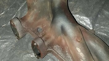

hier ein paar Fotos.
....ICH würde machen Krümmer neu, ....
Einen Krümmer, der nicht gerissen ist, würde ich IMMER planen (lassen) und nicht erneuern, da er - wie bereits erwähnt - den thermischen Verzug hinter sich hat und sich nicht mehr verziehen wird.Ob die Krümmerdichtung die 5/10tel mm Verzug ausgleichen kann? Eine neue Krümmerdichtung von ELRING hat eine Stärke von 17 - 18/10tel mm. Mein Gefühl sagt mir da, das wird auf Dauer nicht dicht - allerdings ohne entsprechende Erfahrung!
Wenn es auf ein paar EUR für das planen nicht ankommt und man die Teile eh in der Hand hat, würde ich immer planen (lassen). -
Das sehe ich genauso.
Ich such schon jemanden der planen kann.
Oder kennt einer eine gute Adresse? -

Oder man nimmt eine Feile... reicht auch.
Da der Albert10V damit angefangen hat, lass ich auch noch einen aus der "Pfuschkiste".
Ein Bandschleifer, wie er in jeder Schlosserei steht, tut es auch.
Meine laufen seitdem problemlos, das ist jetzt knapp 8-9Jahre her.
Wenn du den Krümmer regelmäßig um 180 Grad zur Schleifrichtung drehst, schleifst du ihn auch nicht krumm.
Wie schaut es mit der Gegenprobe am Zylinderkopf aus, alles plan? In der Hoffnung, dass dein Messeisen plan ist, wurde nur über die Länge gemessen oder dieses auch diagonal angelegt? Schöner ist natürlich ein Haarlineal, um möglichst präzise messen und deutlich detaillierter den Verzug über die Fläche ermitteln zu können.
Sollte am Zylinderkopf alles passen, würde ich diesen mit Tuschierpaste einstreichen, um beim Anpassen des Krümmers zu sehen, an welchen Stellen Luft ist. Möglicherweise reicht am Krümmer ein Nacharbeiten mit der Pfeile. Wer keine passenden Feilen, Kreide und die Arbeit nicht schon ein paar Mal gemacht hat sowie weiß, wie eine Feile zu führen ist, sollte sich besser ein Werkstück zum Ausprobieren suchen oder die Arbeit an Profis vergeben. Manchmal reicht auch ein Reinigen und Schlichten der Auflageflächen aus, um den Verzug auf eine geringe Toleranz über die Fläche zu bringen.

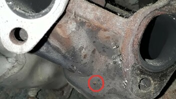

Insofern der Motor teilweise bis wenige Sekunden nach dem Start geklackert hat (ähnlich Lagerschaden), und ich manchmal Abgasgerüche im Innenraum hatte, vermutete ich einen Riss im Krümmer. Risse konnte ich keine Entdecken.Vielleicht kam das Geräusch ja schon von einer langsam sterben Abdichtung.
Abgasgeruch im Inneren kann durch def Kofferraumabdichtung entstehen.
Das Klackern nach dem Start, schein eine Audi-Motor Laune zu sein. (ohne dass ich von deinen angegebenen Motoren Ahnung habe).
Das ist aber eine Sache des richtigen Öl,s (bitte keine Öl Auseinandersetzung; jeder hat so seine Erfahrungen)
- zu dünn ist genauso Scheiße wie zu dick- -

Desweiteren sitzt der Krümmer relativ nah am Ansaugschacht der Lüftung.
Wenn es nach dem Starten nach Abgasen riecht, kommt es meist aus dem Motorraum.
Sprich Krümmer, Hosenrohr oder Katanflanschung.katze56633
Bei Rissen im Krümmer solltest du normalerweise auch weiße Spuren im Bereich der Schadstellen finden. -
null Zustimmung
Ja blöderweise hat der edle V-Motor ja zwei Krümmer.
D.h., mit einer Wahrscheinlich von 50 % baut man den falschen aus.
Für meine Begriffe kam das Geräusch aber von links.Wir lassen uns mal überraschen, ggf. ist das Geräusch ja weg....
Er hat gefragt, ob das Loch im Krümmer "normal" ist..... die Antwort kann nur heißen: NEIN! Wie auch immer das Loch da rein gekommen ist!
Komisch, sämtliche 4 und 5 Zylinder Krümmer in meinem Teilefundus kann ich wohl anscheinend entsorgen.
Sie haben alle diesen Durchbruch.
Und nochmal, JA es ist normal.
Hoffentlich reicht dir ein Fotobeweis.
Warum machst du kein Bild von deinem Krümmer?
Lasse mich gern vom Gegenteil überzeugen.
