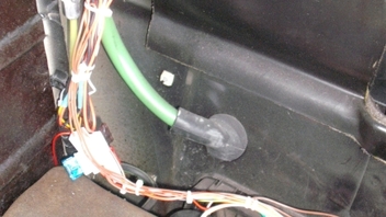

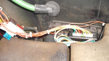

so, ich habe heute die FFB von Inca-Pro eingebaut. aber laut deren Plan hätte das nicht funktioniert.
1. Einbauort. vorne. Ist ziemlich schwierig, da der Kabelbaum von der Tür dermaßen fest verbaut ist. Hab ihn nicht losbekommen. Ich hab dann das Teil hinten, direkt bei der Pumpe eingebaut.
2. Die Steuerleitung ist bei denen eine rot/grüne und aufm Plan eine blau/grüne. In Wirklichkeit ist es aber eine grün/blaue Leitung. Querschnitt ca. 0,5 qmm.
Ansonsten hat es prima geklappt. War nach 2 Stunden fertig. Im Wiki steht, dass der B4 2 Steuerleitungen hat. Also meiner nicht. Wie gesagt ist die Grün/Blaue, die von der linken Vordertüre auf direktem Weg zu der Pumpe geht.
Blinkeransteuerung hinten auch ganz simpel. Einfach die 2 braunen Leitungen (braun ist hier die falsche Farbe weil ja keine Masse Leitung sondern +12V Leitung) mit den Zuleitungen der linken und rechten Blinker am besten mit "Stromdieben" verbinden. Alle anderen Verbindungen habe ich gelötet und mit Schrumpfschlauch isoliert. Die aufgemachten Kabelbäume mit schwarzem Isolierband umwickelt und dementsprechend zugeklebt.
So, viel Spaß beim Nachmachen.
Gruß, Ralf
