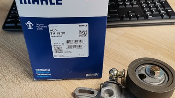

  • Moin...
    Also den Thermospanner habe ich erhalten. Ist ein original Mahle/Behr Thermospanner, angeblich Made in Germany. Steht zumindest drauf.
    Die Spannrolle selbst ist von SKF.
    Sieht soweit eigentlich ganz vernünftig verarbeitet aus das Teil. Ich hab mal zwei Bilder hochgeladen.
    Gekostet hat er 82 € nach Abzug irgendwelcher Rabatte inkl. Versand.
    Gekauft über CHECK24. Suchbegriff fürs Internet "Audi TH 1538".
    Nicht von der Artikelbezeichnung beirren lassen; wird als Kühlmittelthermostat gelistet.
    Mfg Archy
  • Interessante Mitteilung!
    :sdanke:
    Das ist genau der Riemenspanndämpfer, den Conti (Ende 2017) in seinem Zahnriemensatz CT926K1 geliefert hat. Leider nicht mehr lieferbar. Zu der Zeit gab es den Riemenspanndämpfer auch noch einzeln, u.a. von FeBi.
    Wir haben uns vor einem 3/4 Jahr für einen Freund einen "Wolf" gesucht und sind auf die Teilenummer MAHLE (mit falscher Artikel-Bezeichnung!) gekommen. Zu der Zeit aber nur bei einem (zweifelhaften) Anbieter mit "abenteuerlichem" Preis lieferbar.
    Mein Freund hat dann nur die Spannrolle ersetzen lassen.
    Jetzt sind bei Daparto wieder sieben Anbieter zu "moderaten" Preisen gelistet. Offensichtlich hat Mahle wieder die Produktion "angekurbelt", da der Bedarf immer noch groß ist.
    Ich werde mir auch noch mal einen hinlegen. ;)
