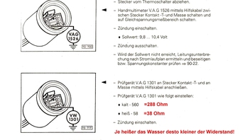

) kam mit dem Multimeter dann auch unterschiedliche Widerstände zusammen und damit kann die Anzeige auch nicht wirklich passenAnbei mal ein Bild,wie mein Vorredner die Messung meinte
In dem Fall passte das auch ziemlich gut mit den Geber fürs Motorsteuergerät und danach haben wir auch die Anzeige eingestellt

Im Wasserbad erkennt man Anhand der Tabelle recht gut, wie sie ausgeben.
Wenn keine Sprünge erkennbar sind, kann man diese "falschen" Geber trotzdem verbauen.
Dann gleicht man die Anzeige an, das ist laut Leitfaden vollkommen legitim.

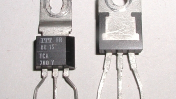

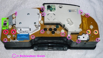

Der Spannungskonstanter (Eigentlich Festspannungsregler) muss umständlich stabilisiert werden und ist äusserst träge. Statt den Festspannungsregler auszutauschen sollte man deswegen nach den Abklatschkondensatoren etc. gucken. Wenn die ihre Werte nicht mehr erreichen, kann man soviele Regler tauschen wie man will, da werden keine sauberen 10V rauskommen. Gerade die Elkos zur Stabilisierung leiden im Alter.Bevor man anfängt an der Temperaturanzeige rumzuschrauben, sollte man diese erstmal mit Festwiderständen prüfen. Lagebernd hat das Blatt gepostet, auf dem die benötigten Widerstandswerte stehen. Ein blöder Widerstand kostet 2,5 Cent. Nach der 0207er Reihe benötigt man jeweils zwei Widerstände (270 + 18 Ohm und 36 + 2 Ohm), die lötet man jeweils in Reihe zusammen und gut ist.
Es gibt ja nun nicht soviele mögliche Fehlerquellen. Versorgungsspannung, Temperaturanzeige, Sensor und Leitungen. Und die sollte man als erstes alle überprüfen und den eigentlichen Fehler beseitigen, anstatt an den Symptomen rumzudocktern. -

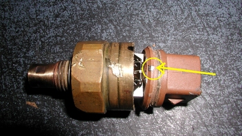

Sie haben, bis zum Ausfall durch Undichtigkeit, auch reibungslos funktioniert.Also, wieso sollte ich auf einmal einen defekten Konstanter haben, weil der Geber undicht wird und der Rest der Instrumente nach wie vor funktioniert?
Außerdem kann man ja die Spannung messen, das schafft Gewissheit.
Den letzten Beitrag von dir lasse ich mal so stehen.
Grobe Wiedergabe deiner restlichen Beiträge....
Es liegt nicht am Geber, sondern am Konstanter.
Es liegt nicht am Geber, sondern an den Kontakten.
Es liegt nicht am Geber, sondern an der Masse selbst.Woher weißt du denn in diesem Fall so genau Bescheid?
Achso, du hast die Dinger ja schon zigfach seziert.
Lassen wir es gut sein, mir ist halt wichtig das nicht immer der Geber schuld an der Misere ist.
