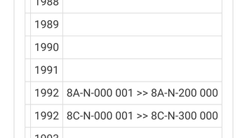

Ich habe eine Frage und zwar bezüglich meiner Fahrgestellnummer : ich hab 8CZNA 137usw, was soll ich in der Etka schauen?

8C steht für das Modell (hier B4 Limosine), das Z ist ein Füllzeichen und hat keine Bedeutung. Das N steht für das Modelljahr (1992) und das A für den Herstellungsort (Ingolstadt). Die Zahlen dahinter ist die fortlaufende Nummerierung.
Bei einem 92er B4 musst du also nach 8C-NA gucken
8A waren die B3 Limos, 8B müsste das Coupé sein und das Cabrio hatte 8G wenn ich mich nicht täusche. Ausserdem noch ein kleiner Hinweis: Das Modelljahr ist nicht gleich Herstellungsjahr -

EIn N ist Modelljahr 92 (immer der Buchstabe in der Fahrgestellnummer) .
P -93 usw....Wenn du in Etka unterwegs bist, tippst du oben a8093 und hast damit dem Audi 80 Modelljahr 93 eingegeben. Die Zulassung kann sonst wann passiert sein, die hat damit nichts zu tun.
Ein Modelljahr 93 kann glaube ich nach nach den Sommerferien 1992, ist also Baujahr 1992 aber Modelljahr 93. Das Modeljahr wird durch den Buchstaben in der Fahrgestellnummer bestimmt. Damit ist auch festgelegt, welche Teile eingebaut sind.

Ja, jetzt ist alles klar, aus der Wikipedia hatte ich es nicht so begriffen
