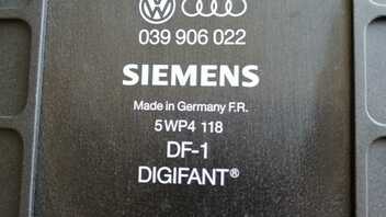

Zum Einen: Er lässt sich ÜBERHAUPT nicht auslesen. Weder die AU Leute beim TÜV, noch in einer anderen Werkstatt die AU's macht, konnte den dicken Digifanten auslesen. Mein Golf 3 Cabrio von 1994 1,8l 75PS mit AAM Motor (Bosh Mono-Motronik) (Auch K-L Leitung) lässt sich dagegen wunderbar auslesen. Zieht man den Stecker vom Temperaturfühler bei warmen Motor ab, sackt er total ein, und fährt wohl offensichtlich im Grundeinstellungsmodus, ohne Leerlaufregelung (was er dem Baujahr nach eigentlich nicht tun sollte, da ich überall lese, dass VAG Tester ab Mj 1993 dafür nötig sind, und nicht das "Ziehen" vom Temperaturfühler). Blindflug im Bezug auf Motorelektronik ist echt blöd, vorallem wenn es um Früherkennung und Behebung zukünftig defekter Bauteile geht. Auf allen Klemmen der Diagnoseanschlüsse messe ich das, was ich messen soll. 12V auf K 12V auf L 12V auf 15 und natürlich Durchgang von 31 zum Minuspol der Batterie.
Kann es sein, dass das Steuergerät schonmal getauscht worden ist, gegen ein älteres? Wie finde ich anhand der Teilenummer raus, ob es das zum Baujahr passende StG ist? Kann es sein, dass so eine Digifant Anlage auch einfach mal "toast" ist, und sich elektronisch "teilverabschiedet"?
