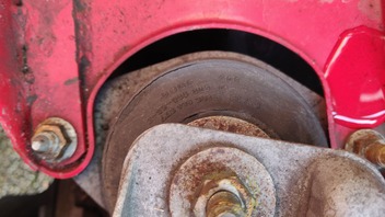

Das Hydrolager ist nicht ausgelaufen, also es ist zu mindest nicht zu erkennen. Es ist rissig. Höchstwahrscheinlich ist es intern abgerissen, da es beim Einkuppeln den Motor stark versetzt. Auch ist der Motor an der Ampel stark im Innenraum wahrzunehmen.Falls das Hydrolager von Audi nicht passt, kann man den die Alternative von Febi Bilstein empfehlen? Ich habe gehört, dass man die nach einem Jahr schon wieder ersetzten darf.

Ja, dein Lager sieht nicht gut aus.
