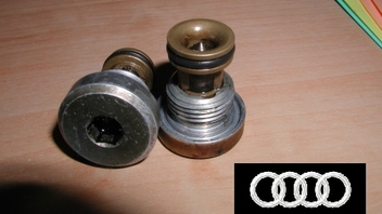

Ich kann mich noch sehr gut an meinen AAH erinnern, der hat das gleiche gemacht wie deiner.
Am Ende waren es die Rückschlagventile im V des Motors.https://audi.7zap.com/de/rdw/a…/1992-114/1/103-103030/#9
Nachdem wir die Ventile getauscht hatten ging alles wieder so, wie es sollte.
Die Dinger gibt es noch.
