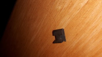

Ein Foto von dem kaputten Teil wäre nicht schlecht. So kann man sich sicher sein, was genau gemeint ist.
Danke. In ebay habe ich die Klammer 8A0823567 für den haubeninnenzug, die gebrochen war, nun bestellt. Soll 3 Wochen dauern, bis sie da ist.
P.s. weiß nicht, wie ich rin Foto. Hier HocHalden soll von der klammer. -

MarionJetzt habe ich die Führungsteile (2 Stück zur Nr. 15) mit der Bezeichnung Release.. und der Nr. 893823573
Und dazu bestellte ich die defekte Klammer nach, nämlich das Teil Nr. 13a mit der Nr. 8A 0823567.Könnte man die defekte Klammer auch mit dem Release-Führungsteil ersetzen?
