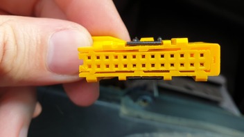

mal ein kleines Update. Die Beleuchtung im Kofferraum funktioniert doch, ist nur der Schließer im Kofferraumdeckel der wohl einen kleinen Wackler hatIch habe jetzt die Spannung messen wollen an den Steckern des Kombiinstruments. Laut http://www.audi-80-wiki.de/index.php?title=Kombiinstrument wäre es Pin 1 plus und Pin 8 Minus. Allerdings ist Pin 1 bei mir nicht belegt, siehe Anhang Stecker Gelb. Der Pin Links unten müsste doch PIn 1 sein? Dieser hat aber keinen Kontakt und auch kein Kabel.
ok habs gecheckt
Pin 1 ist oben Links
Und wenn ich PIn1 Plus und Pin 8 Minus messe, habe ich 12 V sobald ich das Licht anmache. Dann kann es jetzt nur noch das Kombiinstrument sein.
Es ist wohl der Dimmer, am Anschlag kommt ein Widerstand von 480 Ohm, wenn ich den Dimmer nur ein bisschen bewege ist sofort zu.
